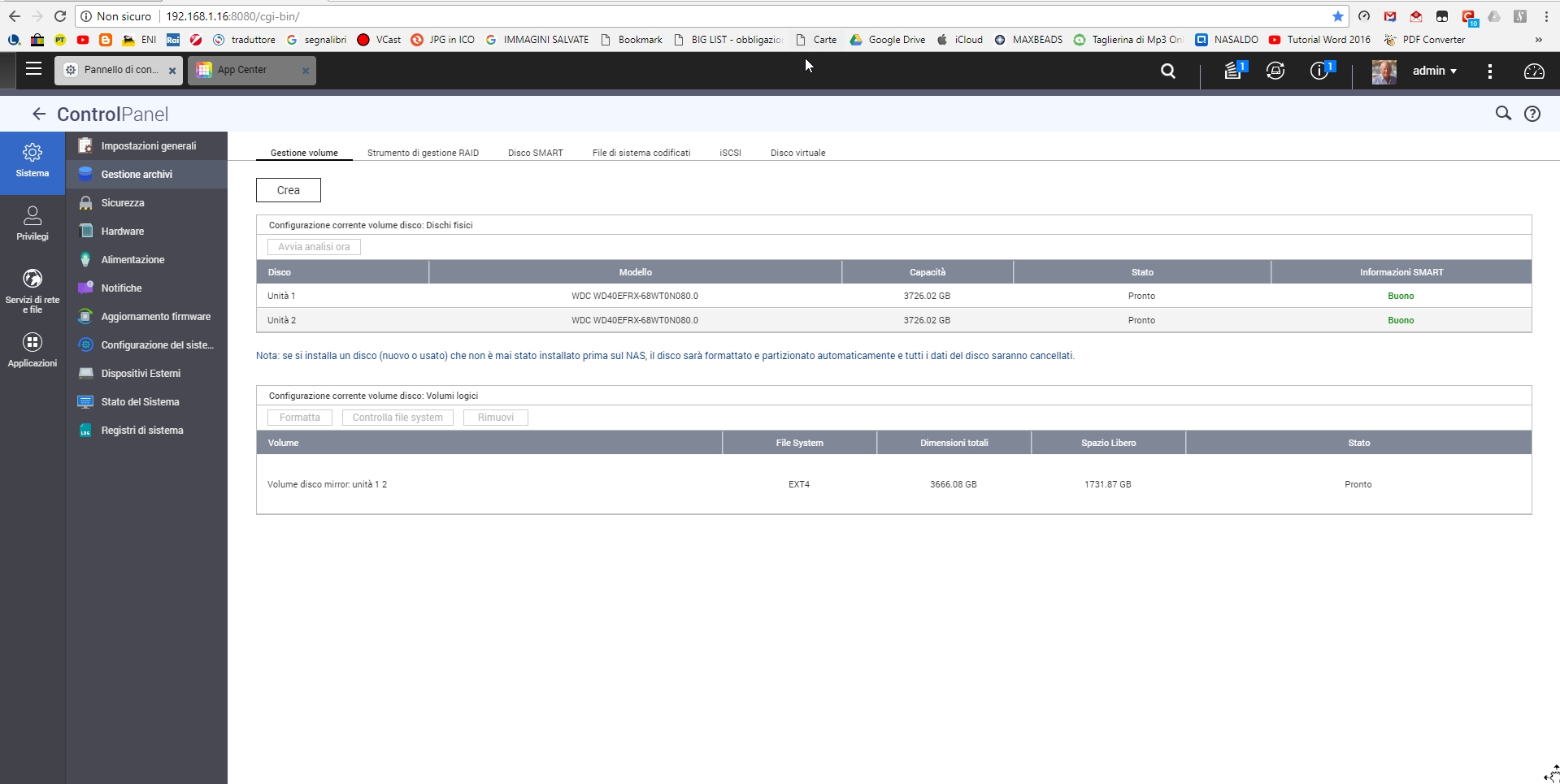

Re: Capacità NAS
Non so cosa sia esattamente la schermata di Storage: ho fotografato e vi invio la "Gestione archivi" spero che sia quello che può interessare
Aldo
Aldo

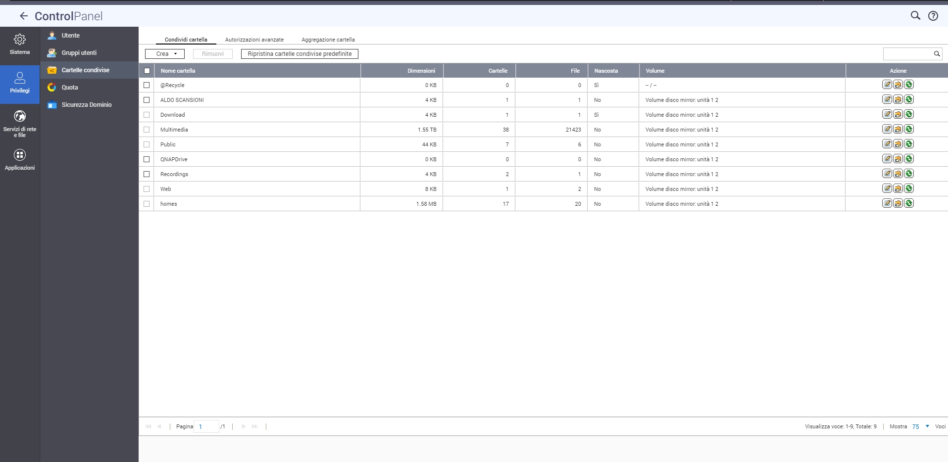

Re: Capacità NAS
Sì, va bene questa.
Ora posta la schermata Pannello di controllo ----> Cartelle Condivise, dove è riportato singolarmente lo spazio occupato. Basta fare la somma e vedere se coincide (capendo, contemporaneamente, cos'è che occupa spazio).

Re: Capacità NAS
Ho seguito le vostre indicazioni ma la matematica non mi è di aiuto.
Nel primo screenhunt che vi avevo inviato (Pannello di controllo) viene indicata la dimensione totale del volume in 3666,08 GB e lo spazio libero in 1731,87 - Per differenza, quindi, lo spazio utilizzato dovrebbe essere di 1934,71 GB.
Nel secondo screenhunt che vi invio adesso, risulta che l'unico utilizzo importante è dato dalla cartella "Multimedia, che però è indicata come 1550 GB (anche se non capisco perchè è indicato composta da 38 cartelle) - Nell'ultima foto che vi allego ( 22.jpg ) si vede indicata l'unica cartella "Multimedia" (e non quindi 38 cartelle) che però ha un peso di soli 1180 GB
Grazie molte anticipate se vorrete darmi una mano a capire il mistero
Buona giornata a tutti, Aldo Pannocchia

Re: Capacità NAS
Per PANNOCCHIA
A me non torna che la cartella del cestino sia visibile nella lista delle condivise.
Hai provato (se abilitati) a svuotare i cestini di rete?
Controlla anche lo spazio occupato dal Catalogo Multimediale: quello spazio in più in Multimedia è facile che sia lui, comprese le miniature ed i dati extra del catalogo stesso.
Verifica anche che le cartelle multimediali del catalogo corrispondano a ciò che realmente contengono: una miniatura dei un video può essere scambiata per una foto se hai lasciato selezionato foto/video/musica come catalogazione della cartella Multimedia.

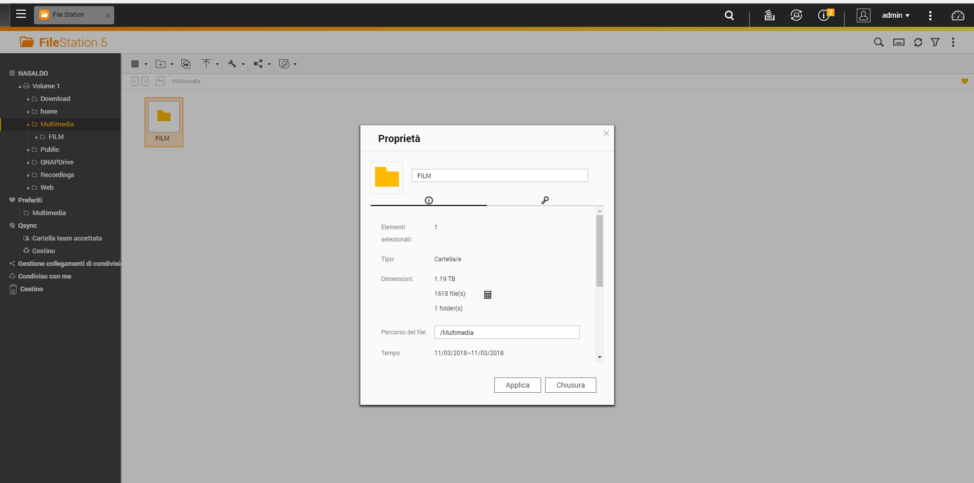

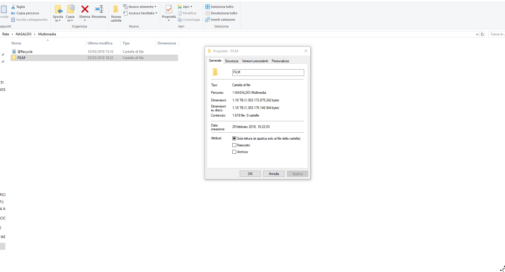

Re: Capacità NAS
Controlla con FIleStation il contenuto della cartella multimediale.
PANNOCCHIA
- Messaggi: 41
- Iscritto il: 24/10/2013, 10:54
Re: Capacità NAS
Ho controllato il File Station ma non mi sembra di vedere nulla di nuovo
Grazie ancora
Aldo
Grazie ancora
Aldo
Re: Capacità NAS
Se non ricordo male, in file station, i file nascosti vanno abilitati.
