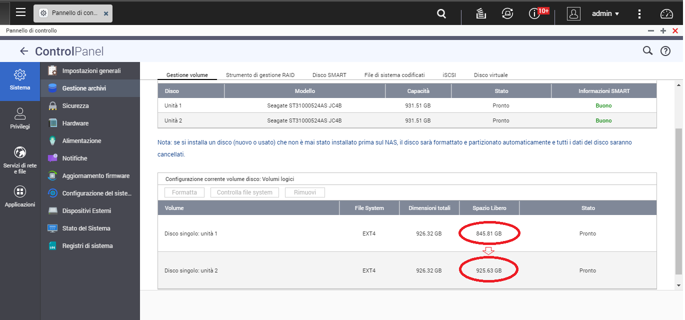

Buonasera a tutti,
mi chiamo Bruno e sono in cerca di aiuto. Mi è appena stato donato un NAS TS-219P+ che sto configurando per un'associazione no profit: questa associazione possiede molti documenti digitali (foto e video) e vorrei contribuire al salvataggio dei dati.
Nel caso in esame ho installato Qfinder PRO, ho formattato entrambi gli hard disk ma non so come fare a configurare il NAS in modo che io scriva su un HD e che in automatico venga effettuata la copia sul secondo.
Ho cercato sulla guida ma non riesco a venirne a capo: sapreste aiutarmi? Allego al messaggio un'immagine del pannello di controllo in cui si vede che i files copiati su un Hard Disk non vengono copiati nel secondo
Il NAS non sarà messo in rete ma farà parte di una rete locale (PC collegato direttamente con cavo ETHERNET al NAS).
Grazie in anticipo per l'aiuto

Re: TS-219P+ ovvero come configurarlo come RAID 1?
ti sei semplicemente sbagliato in fase di inizializzazione: dovevi, fin da subito, scegliere un RAID 1 (compare solo se entrambi i dischi sono inseriti) e il NAS lo avrebbe automaticamente creato.
Ora invece hai 2 volumi indipendenti, come i dischi C: e D: di un PC (tanto per capirci).
Per risolvere hai 2 strade:
1) o inizializzi tutto ex novo scegliendo la configurazione corretta fin da subito (tutto quello fatto finora viene perso, compresi i files presenti nel primo disco)
2) oppure cancellare il volume presente nel secondo disco (in modo tale da liberarlo e renderlo disponibile per l'accoppiata col primo), e generare una migrazione da disco singolo verso RAID 1.
In questo caso, i dati e la configurazione del NAS già presenti nel primo disco non vengono persi.
C'è tutto scritto sul manuale: non è affatto complicato quindi è inutile che lo riscriva qui.
Prova e vedrai che riesci.
Fai sapere.

Buonasera FFFAB,
ti ringrazio per la risposta e mi scuso per la risposta un po' tardiva. Alla fine sono riuscito a venirne a capo effettivamente rimuovendo il volume 2 ed effettuando la migrazione. Quello che cercavo era proprio un'indicazione sulla procedura da seguire data la mia ignoranza in materia (primo NAS di mia proprietà). Dopo lungo peregrinare, sono riuscito a trovare le indicazioni di QNAP direttamente qui http://docs.qnap.com/nas/4.3/cat1/it/in ... gement.htm ed ho effettuato la migrazione dell'untà 1 verso l'unità 2 (migrazione raid, con mirror). Spero di non dovermi mai preoccupare del malfunzionamento di uno dei due hard-disk : Wink :
Ho un ultimo dubbio, talmente banale da rischiare di essere bannato : CoolGun : Lo spegnimento del router può essere fatto solo dal software QfinderPro / QTS oppure anche dal bottone anteriore? Ovviamente non intendo lo spegnimento forzato ottenuto premendo il pulsante di avvio per 10 secondi.
