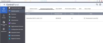

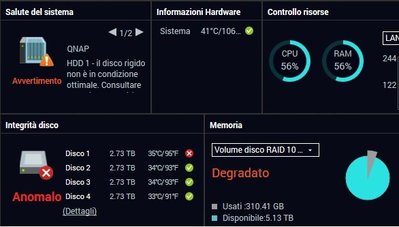

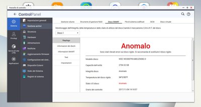

Buongiorno,
ho un problema con un disco del mio nas ts-412. E' accesa la luce rossa sul disco1, e dal pannello di controllo mi da un avviso di disco "anomalo".
I dischi sono 4 WD RED da 3TB Il sistema risulta degradato, con dicitura [RAID10 Disk Volume: Drive 1 2 3 4] RAID device in degraded mode.
Il firmware è il 4.3.3.0361 Build 20171101
Per cambiare il disco, posso eseguire un hot swap oppure devo farlo da unità spenta? Ho trovato solo riferimenti a RAID5 ma nulla per quanto riguarda il 10.
Grazie a chi potrà aiutarmi.

solo per aggiornamento, a chi potesse interessare
arrivato HD sostituito in garanzia, inserito al posto di quello danneggiato, il sistema si è avviato e sta procedendo al ripristino del raid, alla fine del quale vedremo la consistenza dei dati.
