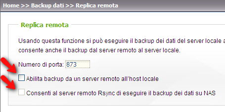

Grazie per la segnalazione. Ho iniziato ad installare il programma, ma da quanto ho capito questo attiva un server sul pc in modo che il nas si possa collegare a questo e fare la sincronizzazione.
In realtà io ho bisogno del contrario perchè il pc sta in fastweb che come si sa non usa indirizzi ip pubblici univoci ma condivisi. Invece il nas sta dietro connessione con ip pubblico ma dinamico quindi vi posso accedere.
Avrei bisogno che un programma da pc accedesse al nas e sincronizzasse alcune cartelle tra pc e nas. Quindi in nas dovrebbe fare da server. Come devo configurarlo?
Re: QNAP NetBak Replicator da Wan
Non sei un buon osservatore : Sailor : :

Messaggio da CarecaIII »
Hai ragione: mi ero fermato alla prima linea perchè la seconda non è selezionabile senza la prima.
Ho provato ma a quanto pare bisogna usare la porta 22 per il ssh. Giusto?
Quindi devo applicare il port forwarding sul router al nas anche a questa porta!
Careca.... guarda bene lo screenshot sopra, non vedi per caso un numero di porta (tra l'altro modificabile a piacimento)!??! : CoolGun : : CoolGun :
