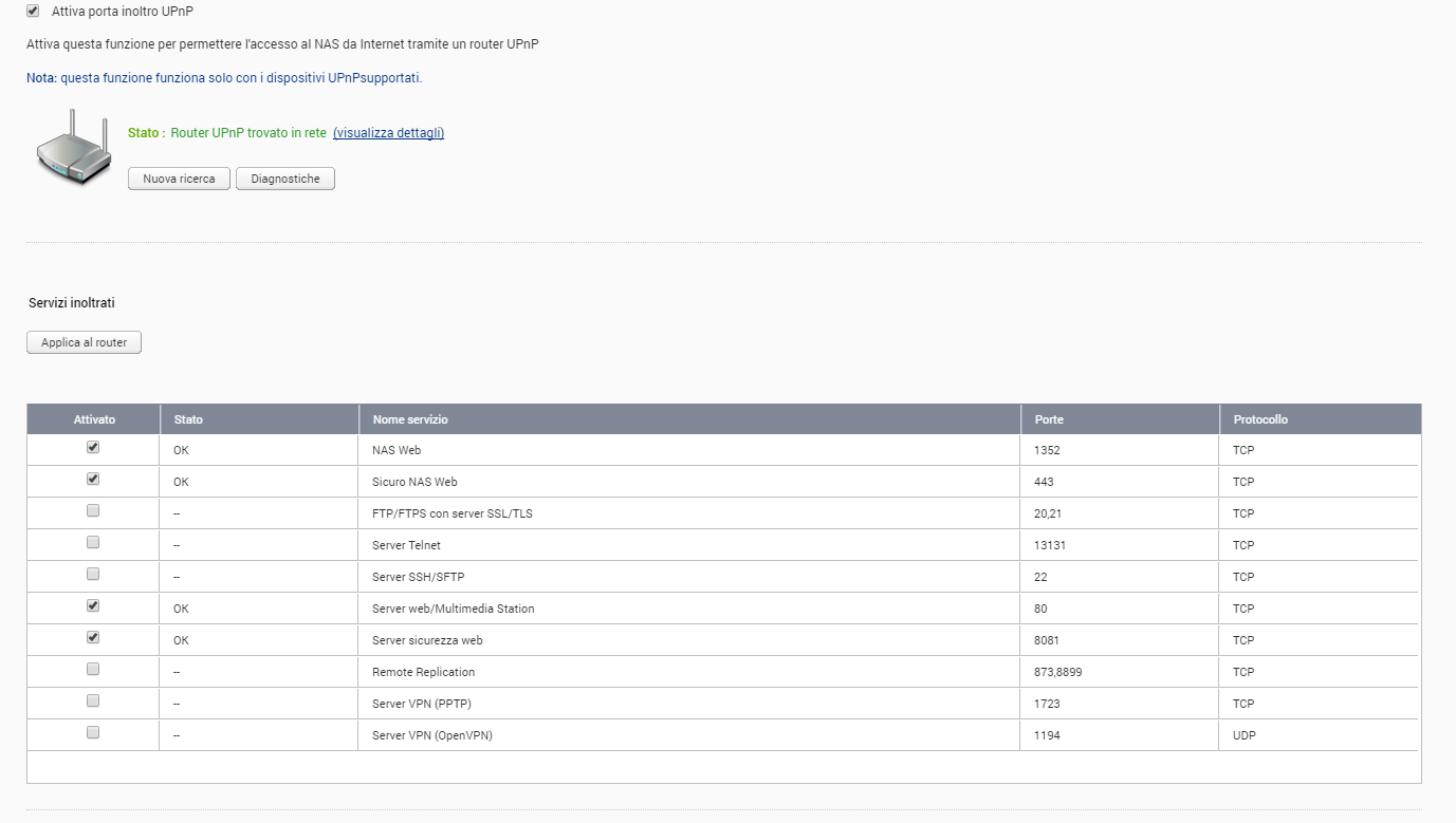

Re: Accesso remoto
Se ne esce... se ne esce... : Chessygrin :
Posta la schermata: MyQnapCloud --> Config. autom. router
E già che ci sei, anche la schermata del router che indica le regole di forwarding delle porte: se non hai configurato nulla manualmente (cioè tale tabella è vuota) puoi anche non postarla ovviamente.

Re: Accesso remoto
Ehm.... che versione di firmware Qnap (QTS) stai usando??? Quella tabella è nel formato delle vecchie versioni.
Dovresti vedere un'ulteriore colonna che ti indica a quale porta esterna viene "associata" l'interna.

si 4.2, non ho ancora aggiornato per paura di compatibilità con alcune app
Re: Accesso remoto
Quella regola del firewall puoi anche cancellarla, rientra nel gruppo del blocco continuo.
Visto che non li usi, hai provato a disattivare i servizi web (i primi 2 della tabella, togli la spunta) e ad applicare tale modifiche al router (sfruttando le funzionalità UPNP ed il tasto Applica al router)??? Dovrebbe bastare.
