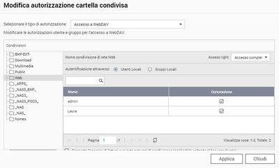

sto provando a fare come mi hai detto, ma ho subito un dubbio... va bene settato così?

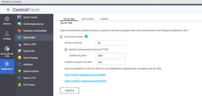

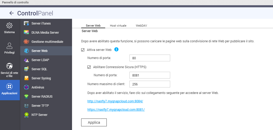

ecco le altre schermate con le impostazioni... spero vadano bene

il router è UPnP, quindi sul router non tocco nessuna porta? Scusa se logoro, ma non ci levo le gambe...
Re: windows 7 e 10: mappare le cartelle come unità di rete da remoto
Nessun logoramento, figurati
: se troviamo l'inghippo è di aiuto anche per altri.
La schermate vanno bene.
