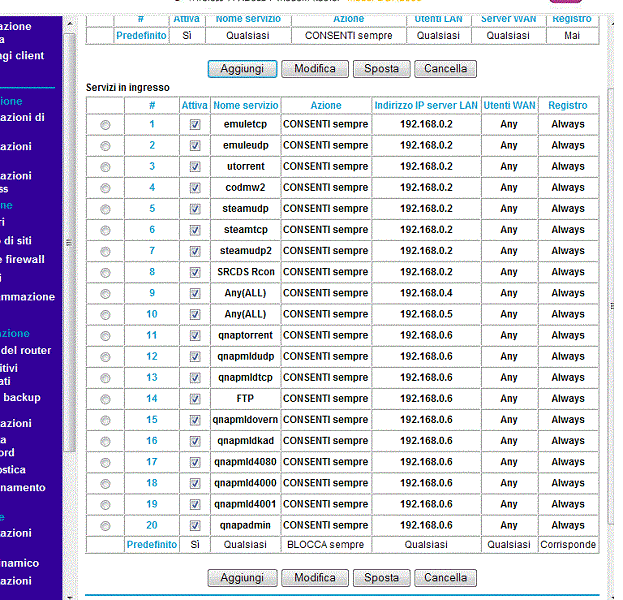

metti una schermata delle impostazioni del router (firewall/inbound)

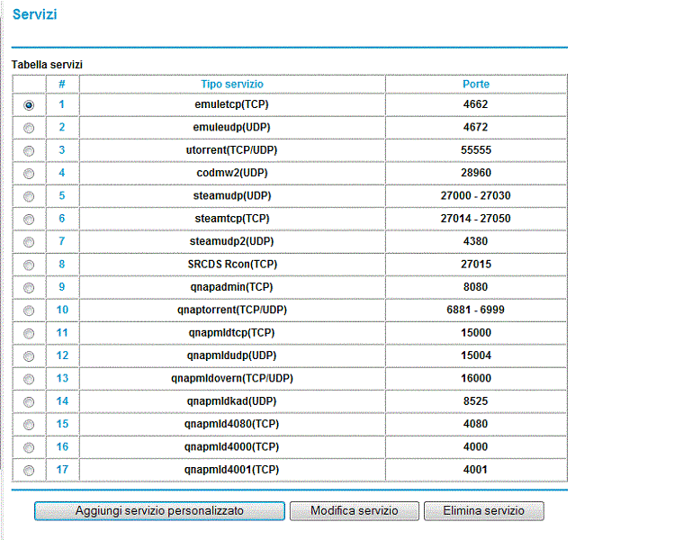

ecco: (router netgear dgn2000);
servizi
servizi
servizi
regole firewall
regole
regole

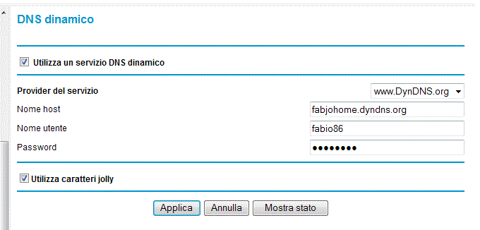

ddns
ddns
ddns

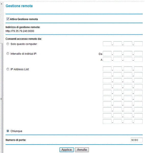

gestione remota
gestione remota
gestione remota
gestione remota.gif (24.38 KiB) Visto 1361 volte

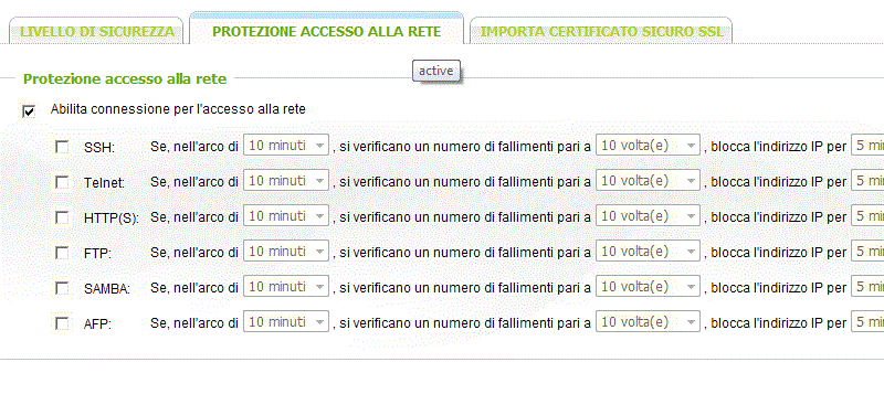

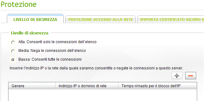

allego anche le schermate di protezione del nas, il router non risponde neanche al ping, anche se ho abilitato rispondi ai ping sulla porta wan internet.

Nell' immagine "Regole Firewall" vedo alla voce 9 e 10 che tutte le porte vanno a 192.168.0.4 e .5, sorge spontanea una domanda:
Se da remoto chiamo una porta tipo la 8080, verrà indirizzata al .4 o al .5 visto che ho specificato "all" o al .6 con la regola 20?
Inizia ad eliminare le regole 9 e 10, poi si continua con le prove.
Wrong rulez?
Ho l'impressione che il problema sia qui:
... se qualsiasi cosa che entra viene sparata verso il primo IP (192.168.0.4) al NAS (x.x.x.6) non arriva niente.

perfetto!! togliendo le regole 9 e 10 funziona tutto!!! : Yahooo : : Yahooo :
