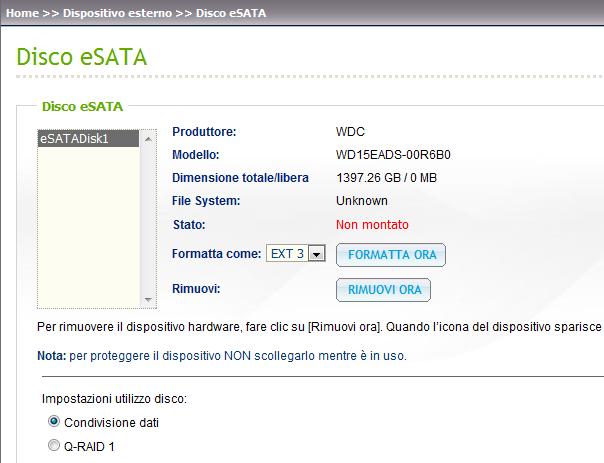

2) eSATA... collego il disco da spento e lo accendo - viene visualizzato nella lista ma non è montato... provo ad impostare la condivisione dei dati ed applica... nulla - posso solo formattarlo (attualmente NTFS e dovrebbe essere supportato in R/W con il nuovo FW o sbaglio?)

Ciao! Cioè nella cartelle condivise non compare la nuova condivisione "eSATA Drive"? Puoi allegare uno screenshot della pagina di amminstrazione dopo aver collegato il drive?

Ecco lo stato del disco che viene riconosciuto, eSATA sul frontale si accende.
Messaggi: 8711
Re: Saluti e...
Ah però vedo che più che non montarlo non riesce proprio a capire che FS ci sia sopra. Mi pare di aver capito che è NTFS? Quante partizioni ha? Ci sono dati sopra? In caso negativo proverei a formattarlo NTFS dal NAS.

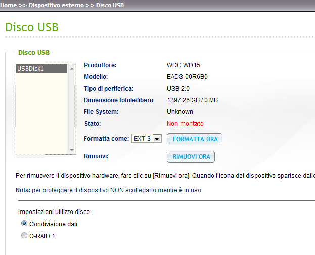

provato con un'altro cavo -> stesso risultato
provato via USB -> stesso risultato (sia facendolo con nas spento) - allego anche qui lo screenshot.
Dopo una googleata trovo questo sul forum ufficiale riguardo al Vantec Nexstar 3 ed il cavo incriminato:
In ogni caso li era chiaramente un problema di connessione... da me il drive viene riconosciuto - si rifiuta semplicemente di "scambiarci due chiacchiere" : CoolGun :
