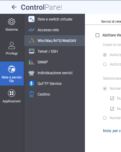

sono qui a chiedere una cosa .. nel mio nas QNAP TS-251A non trovo la scheda WebDAV !!
PErche ??
Messaggi: 4491
Re: Problema con webdav
Ecco uno screenshot....
