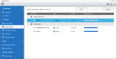

Già che ci siamo, posta una scheramata di Spazio Storage perchè mi sono perso fra tutti 'sti dischi...
Ah, delle tue due ultime ipotesi preferisco al seconda: spazio permettendo, puoi ovviamente creare il raid5 direttamente.

ecco la mia schermata Spazio Storage ...
HDD1: 1 TB Green WD (Volume Legacy Sistema) -------> 24E90050F4FCE
HDD2: 4 TB RED WD (Volume Legacy) RAID 1 (con HDD3) ------> VOLUME 1
HDD3: 4 TB RED WD (Volume Legacy) RAID 1 (con HDD2) ------> VOLUME 1
HDD4: 4 TB RED WD (Volumi singoli statici) ---------> DataVol1
HDD5: 4 TB RED WD (Libero)
HDD6: empty
Ho scoperto che tutte le applicazioni sono installate sul HDD1 che per me è un disco di transito ... file temporanei per poi essere archiviati sul RAID 1 o cancellati. Domani provo a svuotare un pò il disco ....
Nel manuale non ho trovato che era necessario spazio libero sul RAID 1 prima di migrare a RAID 5.
Grazie del supporto.
Re: QTS 4.3.3: Raid 1 a Raid 5
Uhm... quei legacy sono ciò che c'era prima di un aggiornamento pesante del QTS. Ho trovato questo:
https://www.qnap.com/en/how-to/tutorial ... to-qts-4-0
e parla, a mio avviso, di situazioni riconducibili alla tua.
Lascia stare l'idea di liberare spazio, sono quasi certo che quei legacy non li gestisci in alcun modo.
Suggerimento? Backup (possibilmente ridondante) e riparti da zero con tutti i dischi.

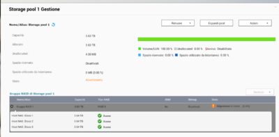

ho copiato tutti i miei dati sui 2 dischi nuovi da 4 TB, collegati sulla porta USB.
Ho fatto un RESET della QNAP, spostando i vecchi dischi dal bay 2-3 a bay 1-2 ... ma non partiva + la QNAP rimaneva schermata blu ... allora ho estratto i 2 vecchi dischi e collegati al Pc via USB e riformattati entrambi e reinseriti nella QNAP e riavviata la QNAP a quel punto l'installazione è partita e mia creato un Storage Pool 1 in RAID 1 con i dischi da 4 TB nel Bay 1-2.
Ho inserito il vecchio HD da 1 TB, dopo averlo formattato con il PC, nel Bay 6 e ricaricati tutti i dati.
HD:
- RAID 1 (bay 1-2)
- Volume Singolo (bay 6)
a questo punto ho inserito il primo HDD 4 TB ( con il 1 backup dei dati) nel bay 3 e ho selezionato migra RAID 1 ----> RAID 5 Storage Pool 1.
La migrazione è in corso ...
L'unica cosa che mi trovo ad avere la cartella Download in Storage Pool 1( Bay 1-2) mentre la vorrei spostare sul HDD da 1 Tb ... (bay 6). Per adesso aspettiamo la fine della migrazione. siamo al 1%.
Messaggi: 4417
Per adesso procede bene.
Per spostare la app DS, dovresti disinstallarla e reinstallarla.
Quando la reinstalli dovrebbe chiederti dove metterla.
