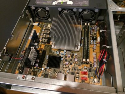

ho acquistato di recente un TS-EC879U-RP, che però diversamente da quello che recita la guida QNAP (https://www.qnap.com/it-it/product/mode ... 17&event=2) e come si vede dalle foto allegate, non ha 4 slot per la RAM bensì 2. Ora la mia domanda è qual'è la massima quantità di RAM installabile o equivalentemente qual'è il singolo modulo RAM a maggior capacità che si può installare?
Anche qua http://shop.qnap.com/index.php?route=pr ... ath=35_167 sembra che il max quantitativo per modulo sia 8GB .
Spero che qualcuno possa aiutarmi, grazie.

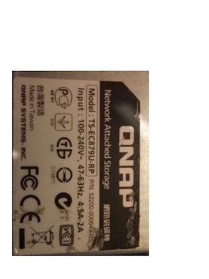

scusa la mia ignoranza, ma dalle foto che tu hai messo del modello in questione che dici di avere TS-EC879U-RP non corrispondono al modello rilasciato dalla qnap, sei sicuro che sia quello che dici?
se guardi in questa pagina ci sono foto, caratteristiche ecc. ecc.
https://www.qnap.com/it-it/product/model.php?II=17

Sicuro ... è una parola grossa, ma la targhetta sul case è la seguente:

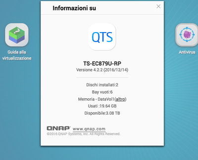

ti faccio fare una contro prova stupida, se vai dentro la pagina http del nas dove ci sono i tre puntini in verticale, dovresti avere la voce informazioni su, li che ti dice?

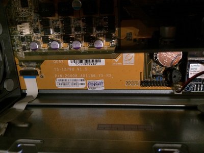

ho 8 dischi. Attualmente è spento e quindi non ho visto dall'interno. Comunque la scheda madre riporta quanto sotto:
Che mi abbiano rifilato un tarocco dato che l'ho comprato usato? Nel fine settimana accendo e ti faccio sapere. Ad ogni buon conto, ciascun slot della RAM che modulo può tenere al max? Da 8 o da 16 GB? Come faccio a scoprirlo?

Le schede madri sono condivise su diversi modelli.
Fai come ti ha detto selvaggi.

Sembra proprio un TS-EC879U-RP, ecco quanto riporta nell'interfaccia interna
Quindi dato che la QNAP fa moduli RAM al max di 8GB ciascuno al max si possono installare 16GB di RAM. Direi che non è il caso di rischiare prove con moduli di capacità maggiore di altri produttori. Voi che ne dite?
