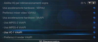

vai dentro sistema impostazioni, lettore, filmati e taralo come in foto, dovrebbe andare bene

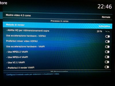

Grazie della risposta selvaggi, le opzioni sono già come hai detto tu.
Io ho installato la versione 17.0 di Kodi; in cima a questo menù c'è "Metodo di render" impostato su Automatico (allego foto): le altre opzioni sono "Sfumatura di base (ARB)" oppure "Sfumatura avanzata (GLSL)".
Ho provato a mettere anche queste, ma il risultato non cambia
Qnap TS-119P II + WD20EFRX RED
Qnap TS-253A + 2x WD40EFRX RED
Re: Kodi vs Plex
Ciao ragazzi, ho trovato la soluzione: il tutto era dovuto al fatto che l'HDStation era su "automatico" e quindi Kodi si avviava a 60.1Hz, impostato a 24Hz tutto ha cominciato a funzionare perfettamente!
