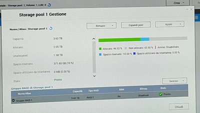

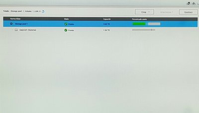

allora nella gestione archivi cliccando su spazzio storage mi da storage pool 1 con stato pronto capacità 3.63 tb...e sotto data vol1 (sistema) pronto con 1.56 tb....questo è quello che ho. come faccio a.far risultare il secondo hd grande come il primo e tenerli in raid 1?

allego due foto per.intenderci.

Ma no!!!
Così il raid va bene, i dischi sono entrambi riconosciuti correttamente. L'array è giusto così.
Quelli che vedi nella seconda immagine non sono gli hdd: devi solo espandere il volume (o crearne un altro, dipende da come vuoi usare il tutto).
Se non lo hai fatto, dai una lettura al manuale dei nuovi NAS (cat2) nella sezione della gestione archivi (è molto complesso ma aiuta a capirci un po' di più).
Re: aiuto prima impostazione raid 1
espandere il volume che significa?
Pag 74 del manuale. Anche se ti suggerisco da pag 49 a seguire per capirci realmente qualcosa.
