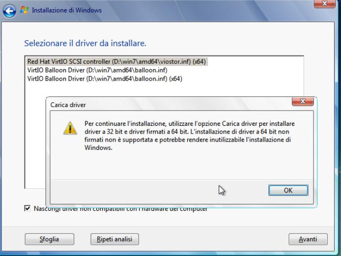

Sul mio tvs-463 (amd)questa procedura non e' andata a buon fine in quanto mi diceva ad un certo punto che non trovava l'hardware corretto. Dopo qualche oretta di prove ed errori ho abbandonato installandolo senza driver.

Per disperazione oltre a quelli amd ho provato anche l'x86, sia scsi controller che ballon driver. Continua a dire che l'hardware non viene rilevato.

mi e' venuto il dubbio se avevo fatto il test prima o dopo l'aggiornamento alla 2.2 beta.
Cosi ho rifatto da zero, ottenendo lo stesso messaggio di errore che vedi nell'allegato numero 5.
Ho messo anche gli screenshot di tutte le scelte che ho fatto

Maximuss, mi dicono che il problema è solo della firma digitale del driver, prova ad installare i driver DOPO aver installato la VM con i driver IDE standard. Occhio per il driver del controller dei dischi, che c'è da seguire il "trucchetto" della guida qui sopra (ovvero devi installare un secondo controller dischi dalla pagina di configurazione della VM, farla partire, installare il driver VirtIO e poi ricambiare la sequenza di partenza. Comunque, ripeto, è tutto spiegato nella guida.). Fammi sapere!

luciano ha scritto:Maximuss, mi dicono che il problema è solo della firma digitale del driver, prova ad installare i driver DOPO aver installato la VM con i driver IDE standard. Occhio per il driver del controller dei dischi, che c'è da seguire il "trucchetto" della guida qui sopra (ovvero devi installare un secondo controller dischi dalla pagina di configurazione della VM, farla partire, installare il driver VirtIO e poi ricambiare la sequenza di partenza. Comunque, ripeto, è tutto spiegato nella guida.). Fammi sapere!
prima di iniziare mi assicuro di aver capito bene:
1-faccio una installazione di windows7 64 bit come ho sempre fatto, senza seguire la guida.
2- una volta che windows7 e' installato e funzionante, installo i driver dall'interno della scheda device manager
corretto?
p.s. ma succede solo a me?
p.s.2 c'e' anche la guida in italiano
https://www.qnap.com/it-it/tutorial/con ... ne&cid=112
ciao Max

maximuss ha scritto: 2- una volta che windows7 e' installato e funzionante, installo i driver dall'interno della scheda device manager
No, segui la guida dal punto in cui dice: "Alcuni sistemi operativi potrebbero non essere compatibili con il controller Virtio. Per risolvere questo problema, sarà necessario creare un nuovo dispositivo HDD per installare il driver invece di modificare direttamente il controller. Fare clic su [Aggiungi dispositivo]."
la guida, dopo l'installazione del 2° hard disk continua con la parte "configurazione della macchina virtuale"
"Dopo avere aggiunto il nuovo disco rigido alla macchina virtuale, sarà necessario installare il driver. Nell'esempio seguente, viene usato Windows 7 per dimostrare come installare il driver.
Avviare la macchina virtuale, aprire il menu Start, con il tasto destro fare clic su "Computer" e selezionare "Proprietà"."
Pero' parla di un sistema windows 7 gia' installato.
quindi mi sono di nuovo perso...
dove sbaglio?

Devi prima installare il SO e poi seguire la guida, dov'è che ti sei perso?
ho interpretato male il tuo "no" :-)
in effetti e' un SI, ma prima va inserito il secondo HDD con il controller Virto in modo che in device manager comparira' un nuovo elemento SCSI a cui associare il driver che andra' prelevato dal cd virtuale.
Con questo trucchetto si possono aggiornare anche le VM gia' attive con i driver standard.
