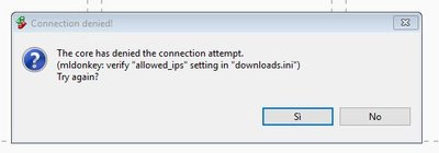

dopo sei anni di onorato servizio, Mldonkey ha smesso di funzionare sul mio Qnap TS-110, ciò avvenuto dopo l'ultimo aggiornamento firmware (4.2.1).
Non ho effettuato nessuna modifica al mio sistema nè al mio router.
Non si avvia nè da Sancho, nè dall'App Center . : Sad :
In allegato l'errore che mi appare quando tento di collegarmi tramite Sancho.
Qualcuno ha idea di cosa possa essere successo? Oppure suggerirmi qualche valida alternativa funzionante sul mio nas.
Errore sancho
Errore sancho

Ho avuto lo stesso problema e ho risolto così:
1. Ho scaricato l'ultima versione disponibile di MLDOnkey dal linl segnalato qui viewtopic.php?f=27&t=13471#p71089
2. Ho estratto il file qpkg
3. Dall'AppCenter del NAS ho rimosso la installazione presente del MLDonkey
4. Usando la rotellina in alto a destra dell'AppCenter ho selezionato il file qpkg appena estratto e ho reinstallato MLDonkey
Tutto è tornato a funzionare.
