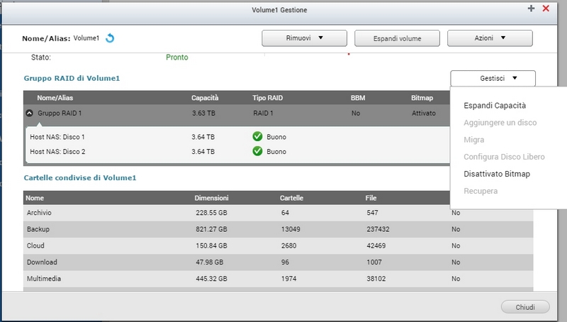

Mi hanno risposto subito.
Ecco la procedura per il TS212P
In "Storage Manager" (Gestione archivi) > "RAID Management" (Gestione RAID), selezionare il volume disco da aumentare e fare clic su "Expand Capacity" (Espandi capacità).
Fare clic su "Change" (Cambia) per il primo disco rigido da sostituire. Seguire le istruzioni su come procedere.
1. Quando compare la dicitura "Please remove this drive" (Rimuovere questa unità), rimuovere il disco rigido dal NAS. Attendere che il NAS emetta due toni acustici prima di rimuovere il disco rigido.
2. Quando compare la dicitura "Please insert the new drive" (Inserire la nuova unità), inserire il nuovo disco rigido nello slot destinato all’unità.
3. Dopo avere collegato il disco rigido, attendere che il NAS emetta un tono acustico. Il sistema quindi inizia la ricostruzione.
4. Una volta completata la ricostruzione, ripetere i punti riportati sopra per sostituire un altro disco rigido.
5. Dopo avere sostituito il disco rigido e completata la ricostruzione, è possibile fare clic su "Expand Capacity" (Espandi capacità) per eseguire l’espansione di capacità RAID.
6. Fare clic su "OK" per proseguire.
7. Il NAS emette un tono acustico e inizia ad aumentare la capacità.
