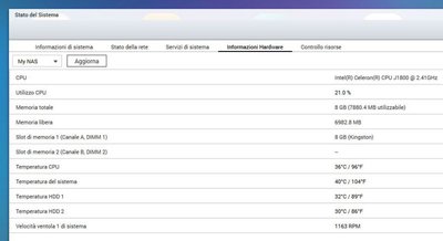

Io proprio ora ho provato un solo modulo da 8Gb e va come da foto allegate
L'avvio si è velocizzato di solo 1 Minuto

Due da 4 perchè ho letto che ne supporta solo 8 ma se mi dai conferma dei 16 ne ordino subito due da 8!!!saviothecnic ha scritto:Ma 8Gb con sue moduli da 4 o uno solo da 8 ?
Adesso aspetto che arriva il secondo da 8 cosi verifico sia che vede 16Gb come ho letto qui in forum e sperando che in dual cannel velocizzi anche l'avvio.

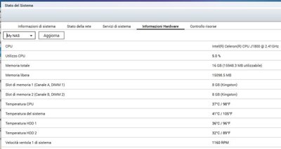

Arrivato e montanto anche il secondo modulo da 8Gb come da immagine confermo che la NAS vede 16gb di Ram
Anche se avvio non sembra essersi velocizzato anche avendo ora due moduli di RAM e quindi abilitato il dual channel

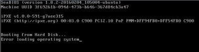

Ho delle macchine virtuali create partendo dal immagine di una macchina reale che con VMware mi partono e sulla Qnap mi danno errore come in allegato :(
