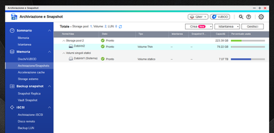

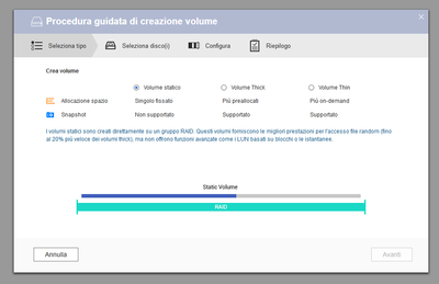

Re: Recupero file da RAID 1 in caso di rottura NAS
Questa è la prima schermata di creazione di un nuovo volume dopo aver inserito l'altro disco: dov'è che ti pianti???luca.g3 ha scritto: 23/05/2018, 18:41 PS ho letto su altre sezioni di questo forum che è possibile fare un volume statico senza passare da uno storage pool, ma ho provato inserendo un solo disco e il softwarwe (4.3.4.0569 build 20180501) mi obbliga a fare uno storage pool su cui poi creare un volume thick
E questa è la coesistenza di pool e statici sullo stesso NAS (su dischi o gruppi raid diversi, ovviamente): credo tu stia sbagliando qualche passaggio.
