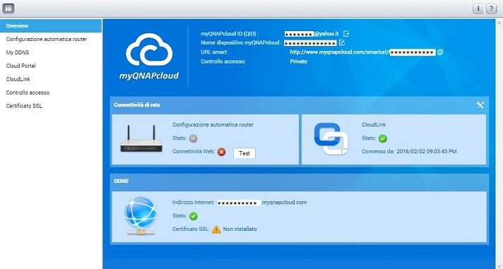

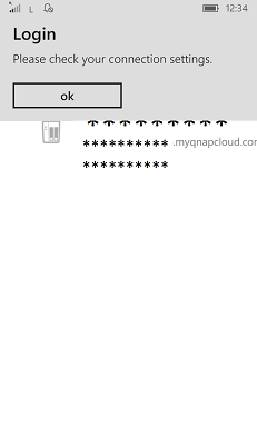

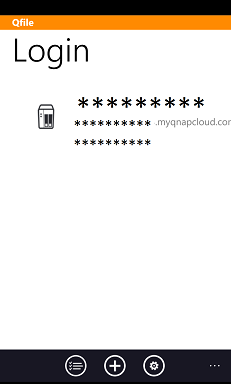

Inserisco qui sotto gli screenshot che ho fatto con Qfile (collegato tramite myqnapcloud con la rete mobile di TIM, mentre in WiFi funziona) per Windows 10 Mobile, in modo da poter fornire degli ulteriori dati.
Ho scelto di postare l'immagine del Qfile, ma ovviamente il discorso vale per tutte le app QNAP, con la particolarità che Qfile mi riconosce l'indirizzo di myqnapcloud però non mi fa accedere, penso che la causa possa essere rintracciata nella incompatibilità dell' UPnP con il mio modem Alice.
Inoltre ho allegato lo screenshot fatto dal mio TS-251, come potete vedere tutti i dati sono corretti, salvo la voce "configurazione automatica router" che appunto è disattivata, in quanto mi dava sempre "errore", proprio perché non riusciva ad attivare l'UPnP.
Ma allora non capisco a cosa serva il Cloud Link...non doveva servire per accedere in remoto senza attivare l'UpnP ?
