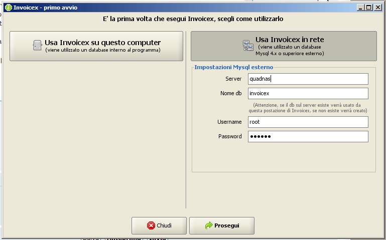

vengo subito al dunque: sto cercando di configurare un gestionale open source, "Ivoicex", con un database in rete, che ovviamente si trova sul qnap. Ricevo il seguente errore
Impossibile collegarsi al server quadnas
Controlla i dati di connessione e riprova
Errore:Communications link failure
Last packet sent to the server was 0 ms ago.
aggiungo per maggior dettaglio che ho già creato un db sul phpmyadmim.
Domanda: c'è qualcuno che posta i parametri di configurazione giusti?
Grazie a tutti anticipatamente

Nel nome del server prova a mettere il suo ip

In effetti ho provato a scaricare la versione base di prova e l'ho installato sul nas senza problemi. verifica di aver attivato il server mysql e di avere un utente con accesso al db e alla sua creazione. nel nome devi poi mettere l'indirizzo ip del nas

allora per gradi: il server mysql è attivo. ho provato gia con l'indirizzo ip e con diversi utenti (creati ad hoc)con tutti i privilegi compreso root.
non so più che inventarmi sono fermo davanti quelle quattro caselle!!!!

ok, eccomi come promesso. Secondo me il problema è nel db, quindi procediamo per passi. Attivare il server mysql sul nas, se sei dietro a un router gira la porta 3306 all'indirizzo del nas e assicurati che non ci siano regole di firewall che possano bloccare il traffico in questo senso. Poi da phpmyadmin crei un utente, ad es. admininvoicex e dagli tutti i privilegi. A questo punto assicurati che nel campo host sia impostato "qualsiasi host" (vedrai comparire il segno percentuale %). A questo punto il più è fatto. fai il login con l'utente appena creato e crea il db per invoicex. Poi procedi all'installazione del software e quando ti chiede il nome host inserisci l'ip del nas (es. 192.168.1.1) Nel nome utente metti quello creato in precedenza cioè admininvoicex e la sua relativa password. Dovrebbe iniziare a questo punto la creazione del bd e poco dopo ti si apre la schermata del programma.

ok risolto.
non era un problema di impostazioni!!!
avevo fatto tutto in modo corretto.
è bastato un aggiornamento all'ultima versione del firmware.
robi grazie per le risposte e spero risulti utile a qualcun'altro.
