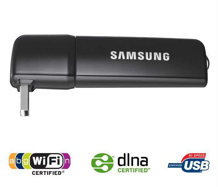

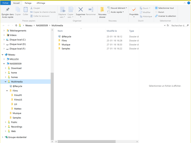

@wozxyx, ciao tutto bene ? Ti avevo detto che ti farei sapere se funzionava con il dongle.
E arrivato oggi, lo istallato sul televisore e ho rggiunto la mia rete internet WiFi, purtroppo non riesco a vedere i films che ho piazzato nel file Multimedia. Sul computer si vede ma con il televisore e vuoto ...

Buona sera, ma il dongle cos'è, un adapter wifi o una cosa tipo cromecast?
Pilote
Messaggi: 25
Iscritto il: 24/01/2016, 12:24
Re: Nuovo dal Belgio
Messaggio da Pilote »
Buona sera, il dongle e come una chiava USB che collega il televisore o il computer con il Wifi
wozxyz
Messaggi: 1589
Messaggio da wozxyz »
Ah, quindi adesso tv e nas sono sulla stesa rete. Hai attivato un server dlna sul nas? Come ti dicevo ce ne sono due, Twonky e quello proprietario QNAP. Attivane uno e configuralo indicando la cartella dei film. Tutta la cateno dovrebbe essere compatibile e, con il tasto source del telecomando, dovresti vedere i contenuti multimediali del NAS.
Pilote
Messaggi: 25
Buongiorno, no questo non l'ho fatto ! Devo farlo a partire del PC ?
