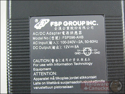

Confermo che l'alimentatore del QNAP ha i poli come mostrare nella figura 2 del tuo allegato.

Grazie Luciano per la risposta, secondo te è verosimile che lo stesso alimentatore esca dalla edac con due configurazioni diverse? mi consigli di prendere un alimentatore come quello nella foto che mi hai allegato o far invertire i poli?
Messaggi: 8710
Re: alimentatore per TS-409Pro
certo che è possibile, EDAC è un grosso produttore di alimentatori per vai usi, mi sembra ovvio che produca entrambe le versioni. Se sei pratico col faidate, ad invertire i poli ci vogliono 5 minuti.

Grazie per le informazioni, non sono pratica di queste cose, o lo faccio fare oppure prendo quello che mi hai mandato in foto
Messaggi: 8710
secondo me ti conviene far cambiare le polarità da qualcuno "esperto", spendi meno. L'importante è che l'alimentatore abbia gli stessi dati di targa dell'altro (ma mi sembra tu abbia detto che è identico per cui...).
