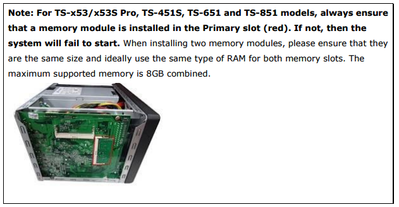

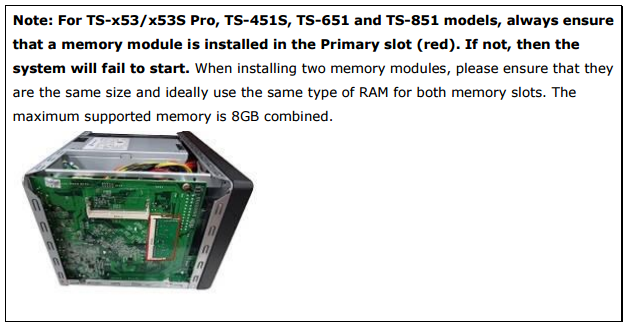

Questo è quello che c'è scritto sul sito .
TS-253 Pro-8G: 8GB DDR3L RAM (4GB x 2)
TS-253 Pro: 2GB DDR3L RAM
Total memory slots: 2 (expandable up to 8GB)
Il sistema è espandibile fino ad 8 GB anche se non è specificato.
Nel documento tecnico viene scritto questo :
2GB / 8GB DDR3L(Expandable RAM, up to 8GB)
E poi c'è questo Credo sia chiaro

Re: Upgrade RAM TS-253 Pro
da qui io capisco che il modello lisci viene fornito con 2gb di ramKid110 ha scritto: TS-253 Pro-8G: 8GB DDR3L RAM (4GB x 2)
mentre il modello pro-8gb con 2 banchi da 4gb.
Questa voce mi fa venire il dubbio: ok ho 2 slot ma espandibile fino a 8gb vale per ogni slot o per tutto il sistema?Kid110 ha scritto: Total memory slots: 2 (expandable up to 8GB)
Ammesso che 8gb sia la memoria massima installabile, devo per forza montare 2x4gb o posso mettere un solo banco da 8gb?
Da questa nota (che non avevo visto prima) invece, è tutto chiarissimo.Kid110 ha scritto: Credo sia chiaro

A mio avviso è preferibile installare 2 banchi da 4 GB in modo da attivare la modalità dual channel. https://it.wikipedia.org/wiki/Dual_channel
Mi raccomando i banchi di ram devono avere stesso taglio, stessa marca e modello e magari stesso lotto.

Nel caso del ts 471 specifica che si puo' arrivare fino a 16gb,puntualizzando pero' che venga fatto solo in modalita' 2x8 (in SPECIFICATION\HW SPECS\DRAM)
https://www.qnap.com/i/en/product/model ... 58&event=2
Nel caso del ts 253 pro invece,specifica si puo arrivare fino a 8gb,ma in modo generico (non precisa se in 2x4 o 1x8)
https://www.qnap.com/i/en/product/model ... 48&event=2
Per chi pensasse che qnap stessa,in ognuno dei suoi modelli con 8gb usasse sempre e comunque il setup 2x4,non e' cosi (anche se il 90% dei prodotti a 8gb sono in 2x4)
https://www.qnap.com/i/en/product/model ... 94&event=2
Infine concludo lasciando il link alla pagina accessori del ts 253 pro,dove oltre al telecomando,ci sono 3 tipi di memorie ram,tra cui appunto gli 8gb.linko gli 8gb
http://shop.qnap.com/index.php?route=pr ... uct_id=131
Ritengo che,salvo errori da parte di qnap,sulla linea x53 si possano raggiungere 8gb in totale sicurezza e usare il setup che si vuole (2x4 o 1x8)altrimenti come per il 471,avrebbero scritto 8gb max (2x4)
proprio un ora fa mi hanno consegnato la Ram presa da amazon,ma per non avere problemi futuri di reso in caso non funzionasse,dato che ricevero' il nas tra non prima di 10gg,ho chiesto il reso e ho gia ordinato e pagato il sostituto,il kit da 2x4 sempre dello stesso tipo e marca,per chi fosse interessato,questo:
http://www.amazon.it/gp/product/B00KQCU ... ge_o00_s00

Ragazzi si possono montare anche tagli da 8 giga , ma il limite resta comunque 8 gb.
Per sfruttare il dual channel però conviene prendere due banchi da 4 gb tutto qua.
Il sistema è probabile che rilevi la ram oltre gli 8 giga ma il rischio è che poi non riesca a utilizzarla tutta.
