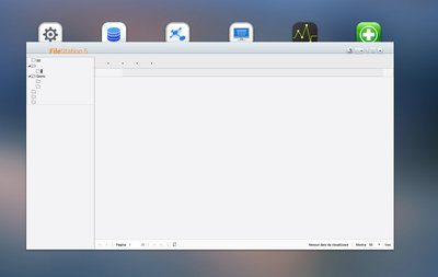

Buongiorno a tutti. Non sono riuscito a trovare da nessuna parte un argomento che trattasse questo mio problema. Da un paio di mesi a questa parte ho un problema con la visualizzazione di tutte le cartelle condivise sul Nas Ts 231. Quando accedo come amministratore sia da browser web che dalla app Qfile su dispositivi iOS, vedo solo la cartella home e quella Qsync (nella quale non riesco ad accedere:accesso negato!) e nient'altro! Se riavvio il Nas, appena riavviato le cartelle ci son tutte ma dopo qualche ora o giorni...non c'e' più niente. Ho due profili sul Nas ed ho provato ad accedere con l'altro utente. In questo caso le cartelle si vedono!
Cosa posso fare? Non capisco perché fino a pochi mesi fa funzionava tutto perfettamente.
Ho già controllato i permessi delle cartelle e l'utente admin può leggere e scrivere su tutte le cartelle.

Ho lo stesso problema da qualche giorno!
Io vedo sotto Volume 1 solo la cartella Home e Public, mentre non vedo più tutto il resto Multimendia, Download...
Dal collegamento in gestione risorse di windows invece riesco ad entrare nelle cartelle e riesco ad accedere tranquillamente tramite lo smart tv ai film salvati nella cartella multimedia.
E' un problema che si riferisce all'app Qfile da android e all'app File Station del gestionale Qnap

Capitato oggi lo stesso problema .
Fino a ieri tutto normale. Oggi vedo solo la home e qsinc.
Permessi ok. Nessun cambiamento.
Stavo per fare l’aggiornamento del firmware ma prima ho pensato di leggere il forum..
L’unica cosa di strano (ne sono quasi certo) è la presenza dell’utente Guest. Ho provato a cancellare ma rimane sempre . Ho potuto disabilitarlo soltanto.

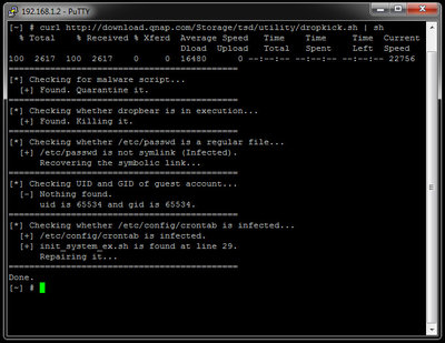

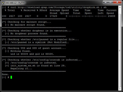

trovato sul forum spagnolo: https://www.qnapclub.es/showthread.php? ... &pid=10234
collegarsi con putty (o simili):
cd /mnt/ext
wget http://download.qnap.com/Storage/tsd/uti...ropkick.sh
chmod +x dropkick.sh
sh dropkick.sh
reboot
cd /mnt/ext
sh dropkick.sh
reboot

E' stato copiato male il link, è questo quello giusto:
h++p://download.qnap.com/Storage/tsd/utility/dropkick.sh
dove ++ è tt (così non viene riconosciuto come link dal motore del forum).
PS per giamaer e per tutti: controllate queste cose prima di postare un copia/incolla da altro sito, i link vengono tagliati nel nome, ma verificate che l'url sia corretto. Grazie.

grazie mille!!!
operazione eseguita con successo (con il link corretto) e nas ripristinato
