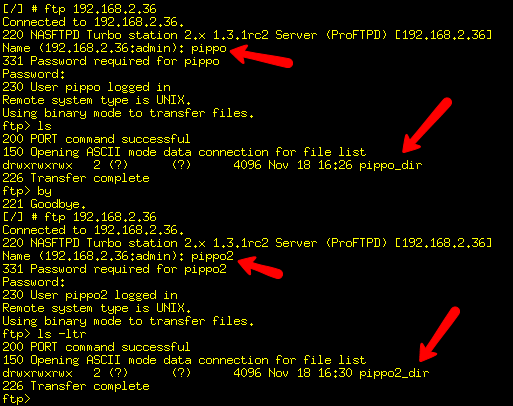

Dunque io ho riprodotto il tuo scenario e il problema che hai tu non lo vedo. Tutto funziona come tu ti aspetti che funzioni.
Ho creato l'utente "pippo" e la sua relativa cartella share "pippo_dir". Accedendo come utente pippo, sia via FTP che WebFileManager, vedo solo quella dir.
Di seguito ho aggiunto un altro utente pippo2 e relativa share "pippo2_dir". Accedendo come utente pippo, sia via FTP che WebFileManager, vedo SOLO quella dir.
A questo punto, vorrei capire esattamente come hai creato l'utente e la relativa share. Ti allego due file zippati (.swf) che puoi aprire con un browser (sia FF che IE), che mostrano come li ho creati io.

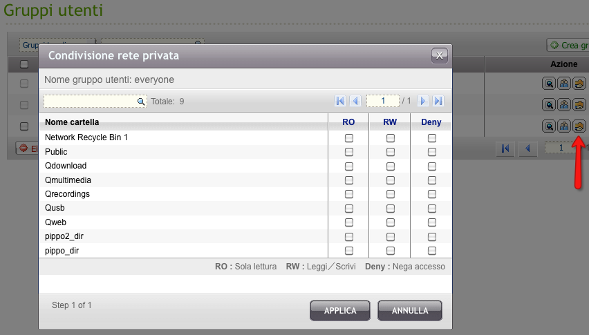

'azzzzz!! Mi sa proprio che c'hai preso!! Fammi 1 pò vedere come hai i permessi del gruppo everyone, io tolgo sempre tutti i diritti al gruppo everyone x sicurezza e l'avevo dimenticato, quindi tu sicuramente avrai l'impostazione di default, questo spiegherebbe tutto:
(62.68 KiB) Scaricato 25 volte
