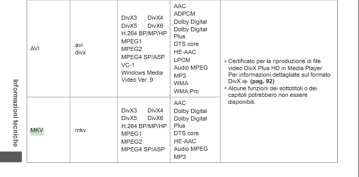

che modello di TV hai?

luciano ha scritto:che modello di TV hai?
panasonic et5e
Re: Prblema riproduzione mkv
Sul manuale della TV trovo queste specifiche, controlla che corrispondano al file che riproduci:
andreastefanelli76
- Messaggi: 41
- Iscritto il: 31/08/2015, 22:19
si sucas
TX-L47ET5E
TX-L47ET5E
Si l'avevo trovato, leggi sopra.
si sucas
TX-L47ET5E
assolutamente si.
tipo con DNLA unoi schifo. Con twonky ottima riproduzione video ma 2 film senza audio.
TX-L47ET5E
assolutamente si.
Quando dici "con DLNA" intendi il server di streaming integrato di QNAP? Perchè anche anche Twonky è DLNA..
L'audio non si sente con entrambi o solo con Twonky? Se non si sente con entrambi sospetto il problema sia la TV non il NAS.

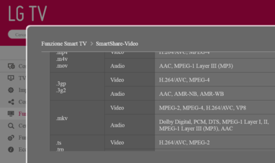

Anche io ho lo stesso problema, NAS TS-231 e smart tv LG 50LB650V con webOS, da hard disk usb legge tutto perfettamente, connettendo invece la tv al router, e quindi al NAS, non mi riproduce alcuni file video, altri li riproduce ma va a scatti continui (come a rallentatore) carica di continuo. Potrebbe essere dovuto alle dimensioni dei file? i miei mkv pesano sempre sopra a 2gb, alcuni anche 10...

Per tutti quelli che hanno questo tipo di problemi, date in pasto a questo programma i file audio cosi siamo certi di cosa stiamo parlando.
@Alby189
Controlla bene col programma qui sopra che formato sono i video che riproduci e poi controlla sul manuale della tua TV se sono supportati.
Tra l'altro vedo che l'ultima versione del software della tua TV è uscito il 22/06/2015 (v. 04.45.25) hai questo a bordo?
@Alby189
