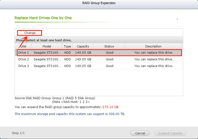

Ho il disco n°2 del qnap che comincia a darmi problemi, il raid per ora è ok.
ma se seguo la procedura di sostituzione disco tramite la modalità espansione, il sistema mi permette di sostituire direttamente il disco n°2 oppure parte sempre dal disco 1?
Immagine
n3rv0x
Messaggi: 2778
Re: sostituzione disco raid 5
Messaggio da n3rv0x »
Puoi scegliere te il disco da sostituire.
