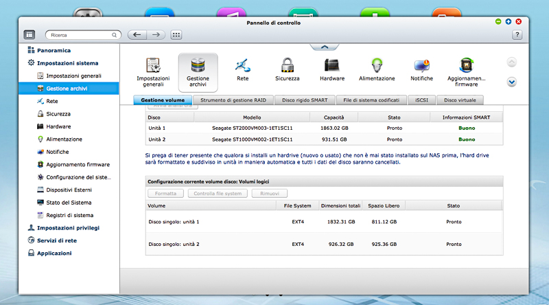

Forse intendi qyesto per QTS manager? qui li vede e dice pure che sono in buono stato. Inoltre ho un aggeggio per leggere gli HD interni: mi dice che il mac non è in grado di leggerli

Sono andato in file station e nel disco pieno (quello vecchio) vedo i files e li apro. Se clicco sul nuovo disco mi dice file/folder not exist.
La cosa assurda e che dopo questa manovra dal finder accedo ai files sul vecchio HD (finalmente lo rivedo!) ma continuo a non vedere il nuovo.....

Dunque loggandomi ed entrando via web nell'interfaccia del NAS sono andato dove ci sono i permessi e con grande stupore il percorso del secondo disco era semplicemente sbagliato..... unità1 finiva in disco2 o viceversa....sistemando li dentro il percorso vedo anche il secondo disco!!! Molto più semplice del previsto, probabilmente aveva in memoria il vecchio percorso e in automatico non lo ha sostituito con il nuovo. Da tener presente quando si brucia un disco e lo devi cambiare. Sono anche molto contento perchè finalmente i dischi vanno in standby (prima non ci andavano).
