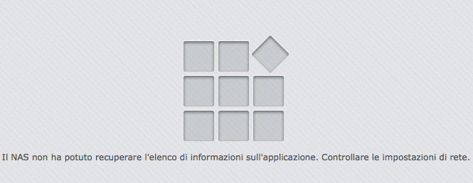

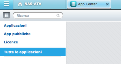

Ciao ragazzi! Aiuto, problemone! Guardate gli allegati.... oggi apro l'app center e me lo trovo vuoto....!!!
Che fare??? : Sad :

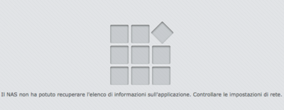

Buona sera Signori,
non so voi, ma io il problema continuo ad averlo.
Ho un ts 231 da un pò di tempo, ma solo ultimamente sto finalmente iniziando ad usarlo. Purtroppo mi sono da poco accorto che l'app center, sia in italiano che in inglese mi da lo stesso problema, non riesce a collegarsi con il messaggio "Il NAS non ha potuto recuperare l'elenco di informazioni sull'applicazione......" idem l'antivirus!!!!

Per prima cosa controlla la configurazione della rete.

Se sul NAS hai un IP fisso, fai una prova col DHCP.

Scusa l'ignoranza, ma se attivo il dhcp, poi come faccio ad accedere la NAS?

Puoi vedere l'IP sul router o con qfinder.

Ciao a tutti.
Attivato DHCP, come suggerito e tutto ha ripreso a funzionare alla grande.
Grazie mille siete stati preziosissimi.
