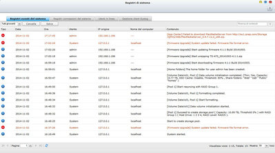

Salve,
ho un TS-470 con firmware 4.0.7 e non riesco ad aggiornarlo all'ultima release (4.1.1).
esegue il download correttamente, ma al momento dell'installazione si blocca e restituisce il messaggio "aggiornamento non riuscito".
Ho provato in tutti i modi, sia con aggiornamento live che scaricando il file e caricandolo manualmente.
Se può dare un aiuto a capire il problema, riscontro un'altra problematica: quando provo a scaricare un'apllicazione mi da errore e mi dice che non è possibile installarla.
Ho fatto anche un reset totale delle impostazioni di fabbrica visto che sul nas avevo ancora solo qualche film ho pensato che formattando sarei ripartito da zero.

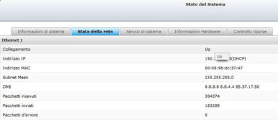

Ho controllato anche la connessione della rete e mi sembra tutto ok (vedi foto)
Aspetto qualche consiglio.

prova ad aggiornare il firmware utilizzando la procedura manuale che trovi qui.

Grazie luciano ho risolto con la guida che mi avevi linkato ;)
