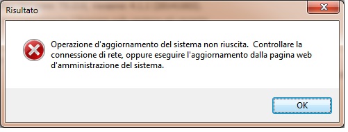

Ho un Qnap Ts210 al quale qualche mese fa ho sostituito i due dischi con due Seagate da 2tb. Installazione copia file etc sono andati per il verso giusto. Adesso però qualcosa non quadra. Il sistema sta sincronizzando i due dischi che sono montati in mirrow (deduco Raid1, non ricordo cosa avevo scelto). Si é rallentato tutto, quando accedo alla pagina web mi chiede di aggiornare il firmware (il mio é 4.1.0), cosa che non va a buon fine; il problema é che lo stato di avanzamento della sincronizzazione é appena al 10% dopo 24h. Ho letto che ci vuole tempo, ma non credo quanto ci sta mettendo il mio. Inoltre dato il sistema impegnato non porta a buon fine alcuni backup che ho su disco in usb. La situazione é anomala. Qualcuno può aiutarmi? Non é possibile interrompere la sincronizzazione effettuare aggiornamento firmware, effettuare backup e rilanciarla? Ma la sincronizzazione avviene ogni volta che uno aggiunge file? Significa che avrò un sistema instabile sempre? Sinceramente non riesco a capire.

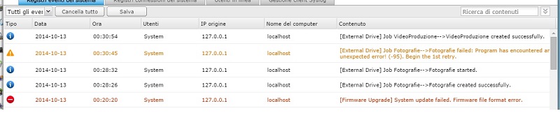

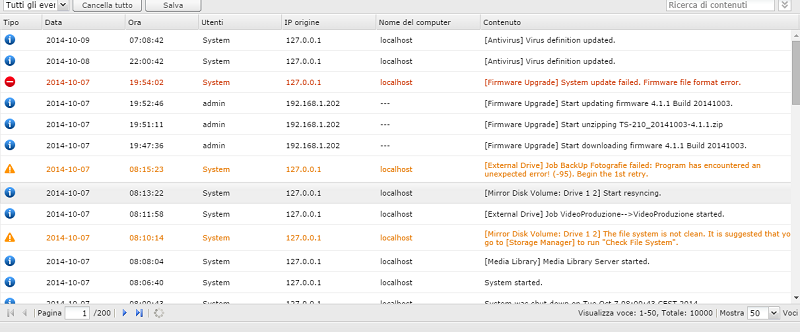

il file di registro dopo l'ultimo restart elenca le seguenti informazioni:
Re: Sincronizzazione dischi interminabile
Vedi che c'è un warning di file system not clean!
Subito dopo é partito il resync. Ma cos'era succeso prima? Magari uno spegnimento forzato?

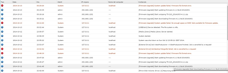

Dopo ben 5 giorni ha terminato la resincronizzazione, ma il sistema continua a non funzionare.
Impossibile aggiornare il firmware e non mi fa più il backup su disco esterno.
Non so cosa devo fare.
Inoltre spegnendolo tramite Qfinder. ci sono voluti 15 minuti perchè si spenga. E' chiaro che ci sta qualcosa che non funziona a dovere. Cosa è possibile fare?
