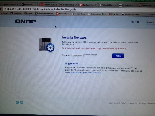

Ciao ragazzi, a seguito della morte del mio onorato 412 ho preso un 420 come sostituto.
http://docs.qnap.com/nas/4.0/it/index.html
Ho seguito le istruzioni passo passo per la migrazione:
1. Fatto reset nuovo 420 in modo da avere ip 169.254.100.100
2. Inserito hd nello stesso ordine (usavo raid 5)
3. Collegato NAS direttamente al pc e lanciato qfinder per accedere al NAS
Qui il problema... Da qfinder cliCcando su log-in mi dice che non è ancora configurato.... Ok configuriamolo...
Però non mi da schermata di accesso al NAS dove invece di inserire ID e PW mi si presenta la schermata iniziale: installa firmware!!!
Con scritto in rosso: Tutti i dati dell'unità avranno eliminati dopo installazione del firmware!!!!!!
E sotto. firmware: choose file ed inizia.
Coooooosa?!?!? Ma non doveva farmi l'aggiornamento e basta in modo che io possa migrare i dati presenti nell'array??
Ho letto la documentazione della migrazione ma la parte di aggiornamento firmware avviene solo dopo il login nel NAS non prima....
Dato che non ho un backup completo ufficialmente ho paura...non vorrei a questo punto fare una calzata e perdere tutto...!!
A questo punto cosa devo fare??
Grazie mille!!!

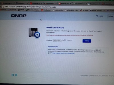

Messaggio da raffaele.rucco »
si piu' volte ma non cita mai il caso in cui si presenta questa schermata...
schermata
schermata

Messaggi: 8710
Re: [Migrazione 412 -> 420] problema
I dischi nel 420 li hai messi prima di accenderlo?
Dove sta scritto che devi fare il reset del nuovo NAS per la migrazione? È nuovo, che reset serve..?! Usa il QFinder solo per sapere indirizzo ha e poi vai a quel l'indirizzo porta 8080.
