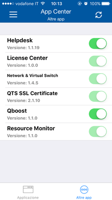

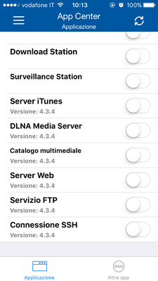

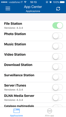

Paolo76
Messaggi: 95
Iscritto il: 12/03/2018, 19:16
Re: QTS 4.3.4.0516 build 20180315
Messaggio da Paolo76 »
Ecco i miei servizi attivi, chiedo supporto da chi è più esperto di me.
TS-231P - 2×WD RED 2TB Raid1
