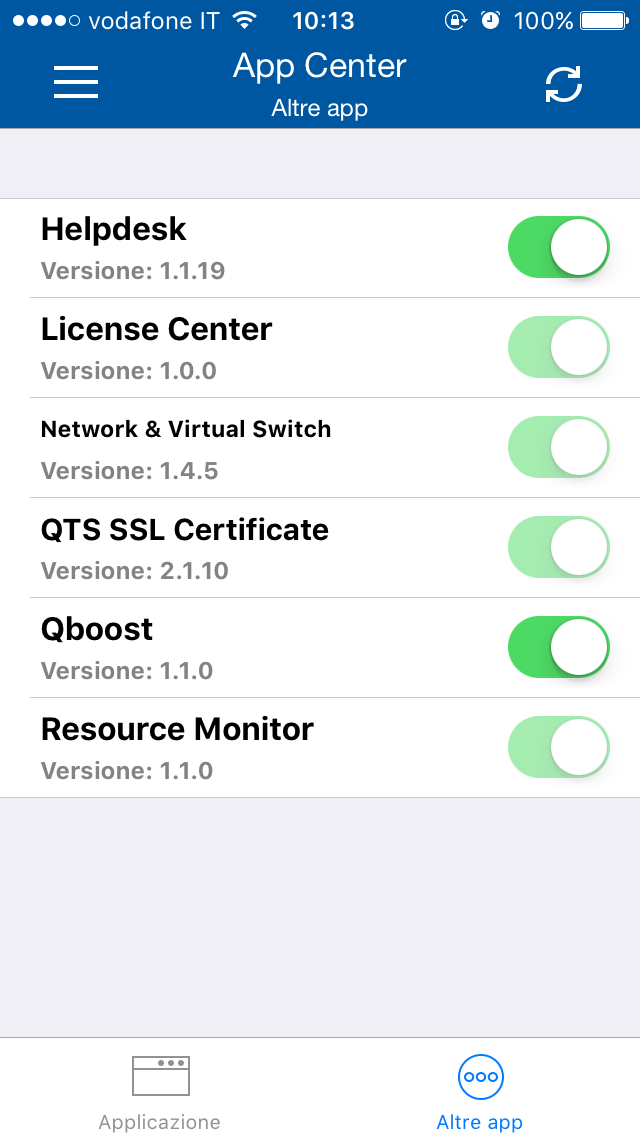

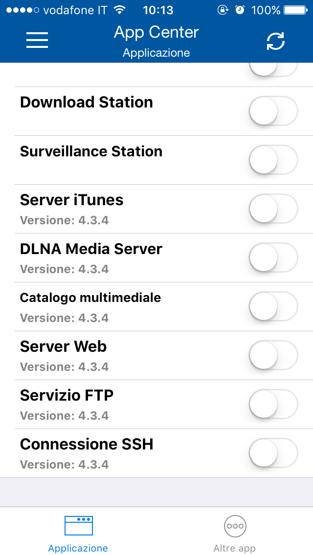

Ecco i miei servizi attivi, chiedo supporto da chi è più esperto di me.
TS-231P - 2×WD RED 2TB Raid1
