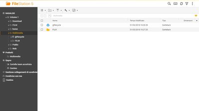

Adesso che ho risolto i problemi con il Twonky, quando apro il mio NAS mi ritrovo con la videata riportata nella foto 43.
Appena sotto Download appare la cartella FILM che mi avevate fatto creare non multimediale: adesso che non serve più, come faccio per cancellarla?
Sotto Multimedia adesso c'è la cartella FILM che sto usando regolarmente: come faccio per creare sul desktop del mio PC un collegamento per poterci accedere al volo?

Clicca su Volume 1 poi spostati sul riquadro bianco, tasto destro sul FILM ed elimina.
Per fare un collegamento veloce in Windows, devi esplorare la rete, trovare il nas, e trovare la cartella che ti serve, poi hai due possibilità:
1) Creare una cartella di rete, con tasto destro: connetti unità di rete.
2) Creare un link a quella cartella, con drag&drop.

Veramente ti avevo scritto di crearla multimediale (copio/incollo mio post precedente):PANNOCCHIA ha scritto: 31/03/2018, 19:40 Appena sotto Download appare la cartella FILM che mi avevate fatto creare non multimediale
"4 Crei una cartella condivisa Film (non dentro a Multimedia, ma come hai fatto con Test, questa volta creandola fin da subito di tipo multimediale)"
Cmq così hai ottenuto che vedi i film sulla TV, ma non hai capito cosa sia successo, e dove e cosa consumasse lo spazio di prima: non escludo che tornerai esattamente nella stessa situazione di partenza, putroppo.
