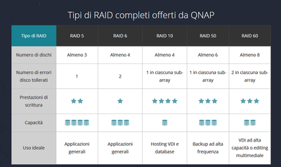

Ma santo cielo... descrizione del QTS 4.3.4 ufficiale
Re: Ma santo cielo... descrizione del QTS 4.3.4 ufficiale
merluzzo, guarda che IBM ha scritto esattamente l'opposto di quello che dici tu. Tant'è che per il RAID-10 indica come numero massimo di dischi che è possibile perdere prima di perdere i dati il numero di "1" (uno). Poi nella nota 4 spiega più precisamente che si intende di uno per ogni array RAID-1 del pool. Il che è esattamente quello che stiamo dicendo noi e il contrario di quello che affermi tu.

FFFAB ha scritto: 24/12/2017, 20:07 Nella tabella dei tipi di raid trovo nella colonna del raid10 la scritta "Half the total number of disks": ovviamente anche un bambino sa che è falso
luciano ha scritto: 28/12/2017, 21:33 ..tecnicamente è errato affermare che la tolleranza è la metà dei dischi
Nota Zen: il raid10 il quale se ne frega delle nostre discussioni e continua a funzionare nel modo in cui e' stato ideato.

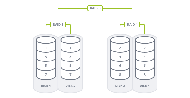

Merluzzo, se nella figura qui sotto si guastano i dischi 1 e 2 (che sono la metà dei dischi, come affermato da QNAP), secondo te perdi i dati o no? Tutto qui.

luciano ha scritto: 05/01/2018, 21:04 Merluzzo, se nella figura qui sotto si guastano i dischi 1 e 2 (che sono la metà dei dischi, come affermato da QNAP), secondo te perdi i dati o no? Tutto qui.
Certo che li perdi! Se isoli un ramo ricadi nel caso del raid1 non ci vuole Einstein a capirlo : Chessygrin : ma noi stiamo parlando di raid10, non di raid1.
La vera domanda pero' e' tu che proponi questo esempio sei sicuro di aver ben chiaro come funziona un raid10?
La condizione e' che si rompa un singolo disco per array raid1 allora no non perdi i dati, e' nella definizione stessa di raid10.
Se si rompono i dischi 1 e 3 si salvano i dati? Si, sei nella condizione dettata dalla definizione di raid10, fino alla meta' dei dischi purche' non nello stesso array.
Ora sbaglio io a fare riferimento alla definizione formale ed attenermi alle sue condizioni o sbaglia chi dice che e' impossibile o chi si pone al di fuori delle condizioni di progetto?
Ora io non ti dico di credere a me ma rifletti un attimo, se IBM, Syno e Qnap, nei loro doc e manuali dicono la stessa non sarebbe il caso di rifletterci un po' su?

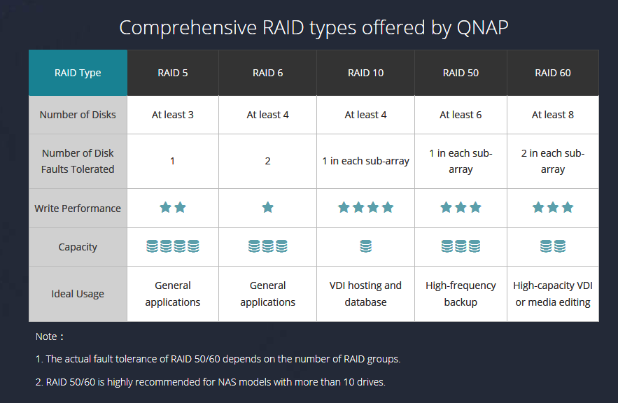

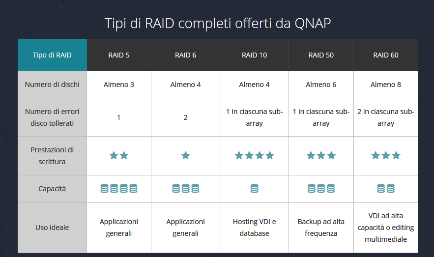

E qui è il problema. IBM ed anche il link in italiano che hai inserito dicono: infatti nel livello 10 è ammesso il guasto di due dischi, purché questi non facciano parte dello stesso ramo di livello 1.
Che è diverso da quello che Qnap e Syno hanno frettolosamente abbreviato!!

PiaNi ha scritto: 05/01/2018, 23:45 Che è diverso da quello che Qnap e Syno hanno frettolosamente abbreviato!!
Piani Il problema non e' l'abbreviazione ma l'ignoranza (in senso buono) di chi non sa come funziona un raid10.
Se la ditta XYZ indica raid10 tra le caratteristiche di un prodotto non c'e' bisogno di aggiungere altro, se stai cercando un raid10 sai di cosa si parla e controlli che le specifiche corrispondano alle tue esigenze.
Qnap, ad esempio, nel manuale (http://docs.qnap.com/nas/QTS4.3.4/en/GU ... ACABF.html) lo dice chiaramente "Disk Failure Tolerance: 1 per pair of disks" e non potrebbe essere diversamente se dichiara raid10 visto e' uno standard mondiale.

merluzzo ha scritto: 05/01/2018, 22:49
Bene, è qui che volevo arrivare, quindi se la tua risposta è SI (come è ovvio; la mia era chiaramente una domanda retorica) allora, per proprietà transitiva, vuol dire automaticamente che la definizione data da QNAP e Synology non è formalmente corretta.

Salve a tutti,
solo per informare che, visto il precedente errore di pubblicazione, ora Qnap ha corretto la tabella in questione: ancora grazie a Luciano per l'interessamento.
