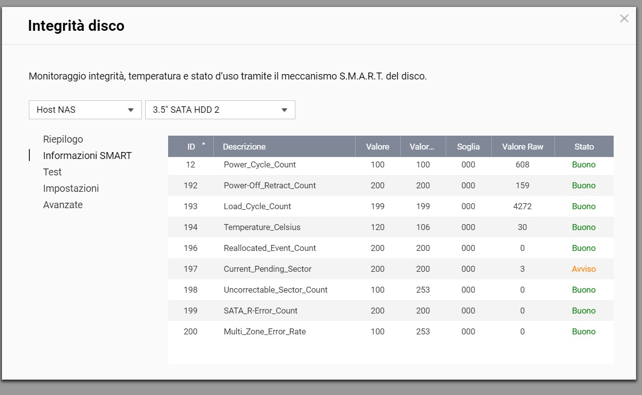

- Attualmente sto facendo il "TEST COMPLETO" per le verifiche meccaniche ed elettriche del HHD2. Posso comunque togliere a caldo HH1? Se si una volta tolto cosa dovrei ottenere?
- Ieri sera ho lanciato la "scansione dei blocchi non validi" sull'Hdd2 come suggerito dall'assistenza.
il risultato è il seguente:
HHD1 presente nel nas era bianco ancora prima dell'analisi e lo è rimasto. HHD2 da verde è diventato arancio.

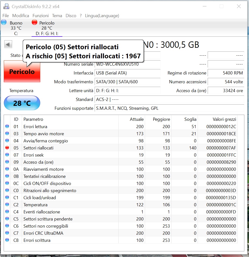

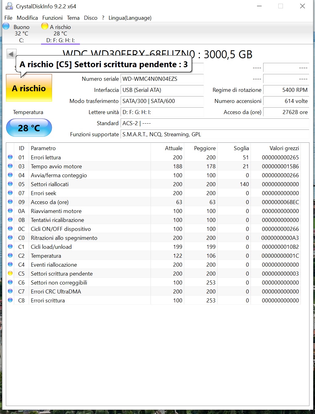

Dai un'occhiata con CrystalDiskInfo ai due dischi, e vedi gli errori smart se ci sono.
Oppure metti qui gli screenshot.
A questo punto avvierei il nas solo con il disco 2, è indifferente in quale slot sia inserito.

Buongiorno,
ho provveduto a verificare con CrystalDisk e questa è la situazione:
Ho provato avviare ancora il Nas con solo l'HDD2 nello slot1, ma come sempre non vede IP e per entrare devo fare reset 3 secondi.

Secondo me ci sono stati dei problemi di accesso al raid e si è compromesso il QTS.
Il disco 2 potrai sistemarlo successivamente con il tools di western digital.
