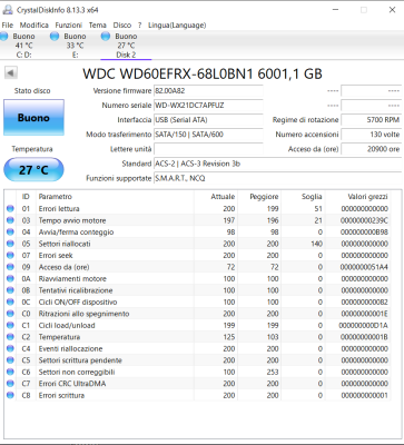

Si può vedere uno screenshot dei dati smart?
Ti allego la schermata di CrystalDiskInfo.

Ecco, alcuni adattatori USB non recenti, non vedono tutta la capacità.
I dati smart mi sembrano ok, io lo rimetterei nel nas.

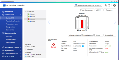

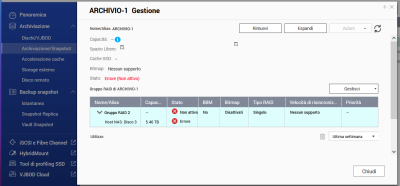

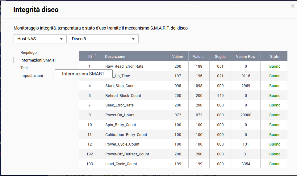

Rimesso nel nas ma continua l'errore e mi si è anche accessa la prima spia rossa in alto (il Led di stato).
L'analisi smart è tutta ok, ma mi pare che il nas stia continuando a cercare lo spazio libero del disco e dice che il disco non è attivo, peraltro il tasto delle azioni non è cliccabile per cui non posso neanche formattarlo (vedi immagine 4).
Ti allego le immagini della situazione, tu che ne capisci di più di me magari riesci a darmi una spiegazione, ma mi sembra non ci sia nulla da fare anche se non capisco proprio cosa possa essere successo a questo benedetto disco : WallBash :

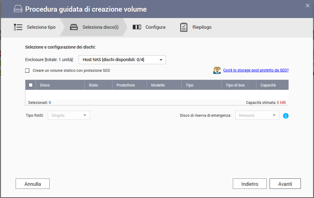

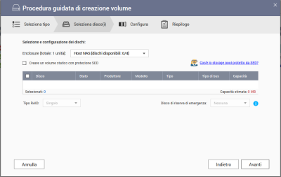

Ho anche tentato di ricreare un nuovo volume statico sul disco (come era prima del casino), ma il nas non vede proprio il disco per cui non me lo permette.

Messaggi: 4471
Re: Errore Disco. La temperatura dei dischi ha superato la soglia specificata

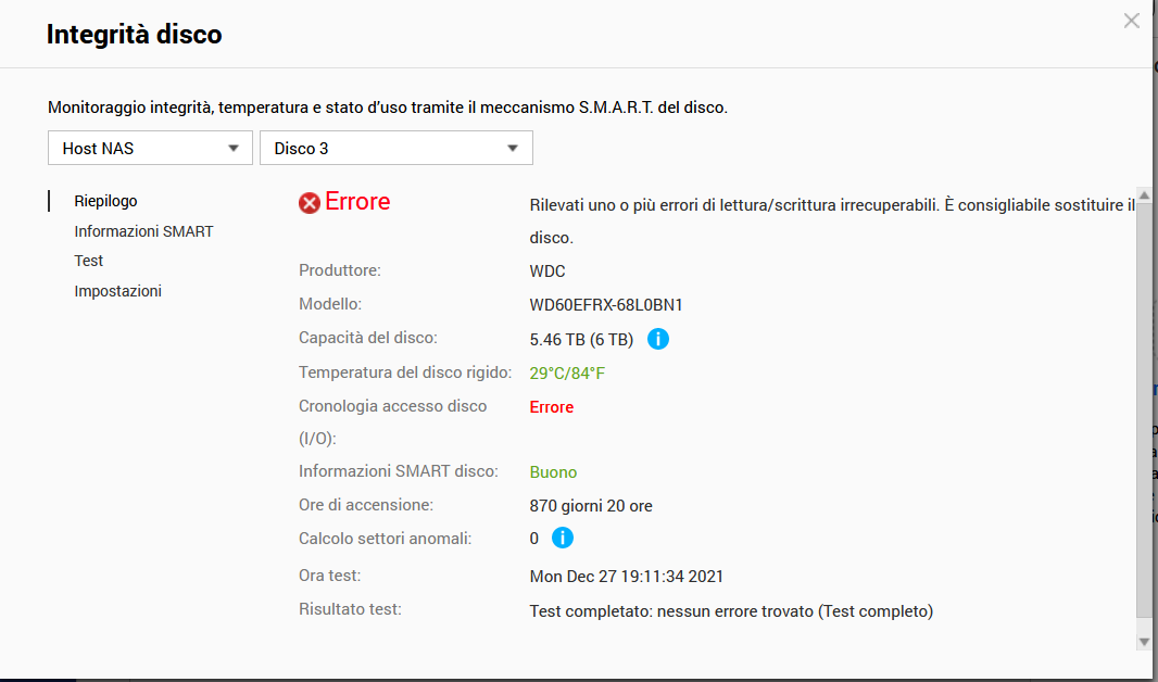

Se non ricordo male, prima i Qnap mantenevano internamente un database dei dischi difettosi e una volta che li marchiavano come tale non c'era verso di sistemare.
Comunque errore di accesso è un problema di comunicazione, e visto che hai già scambiato slot, non è un problema del nas ma del disco.
L'ultimo tentativo che puoi fare è quello di andare in Archiviazione e Snapshot, poi a destra c'è la ruota dentata, poi ancora Disco/Dispositivo e devi abilitare Timer TLER/ERC e impostare un valore alto, prova con 30 secondi.

Dopo ben due scansioni dei blocchi non validi, credo che a questo punto non ci sia speranza, queste le 2 risposte
Messaggio: [Stato hardware] "Host: Disk 3": Errore PD risolto.
Messaggio: [Stato hardware] "Host: Disk 3": Errore medio. Eseguire una scansione "bad block" nell'unità. Se l'errore persiste, sostituire l'unità.
Ho ripetuto la scansione 2 volte, proprio perché alla fine della prima ho ricevuto gli stessi avvisi e speravo si possa risolvere con la seconda ma evidentemente non c'è nulla da fare... salvo che tu abbia qualche altra idea geniale.
Qnap TS-453D
QTS 5.2.2.2958
Memoria 8GB
Raid 1 con 2 dischi da 3TB
Raid 1 con 2 dischi da 6TB
Messaggi: 4471
No, io non ho altre idee. : Hurted :
