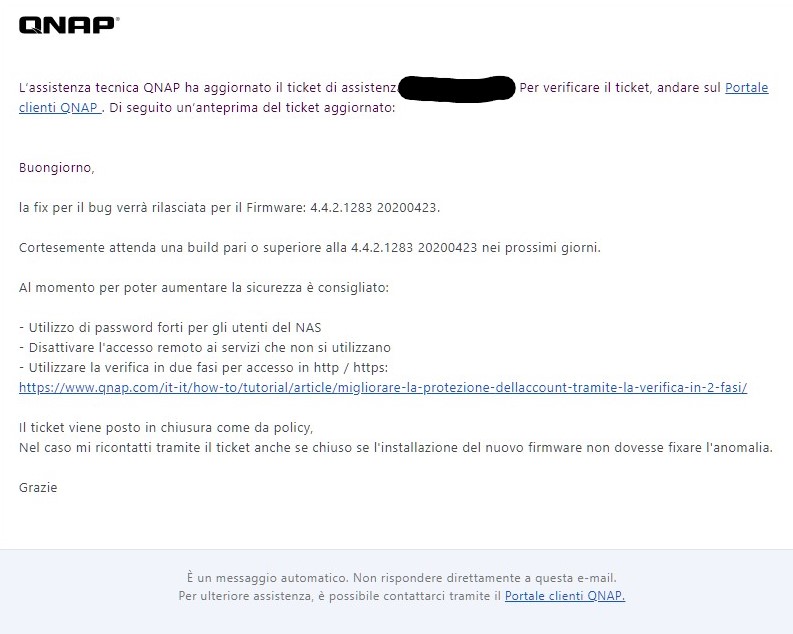

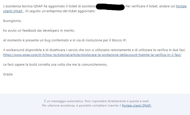

aggiornamento dall'assistenza QNAP
allego immagine e link:
https://www.qnap.com/it-it/how-to/tutor ... in-2-fasi/
Re: Failed to log in via user account "admin". Source IP: 35.237.97.10
Grazie...qualcosa di strano c'è in questa 4.4.2... ma (almeno a me) il blocco realmente funziona. Attendiamo aggiornamenti.

FFFAB ha scritto: 23/04/2020, 16:55 qualcosa di strano c'è in questa 4.4.2... ma (almeno a me) il blocco realmente funziona. Attendiamo aggiornamenti.
altro aggiornamento FFFAB
loro consigliano impostazioni che io ho già applicato come da voi consigliatomi però ... non mi fido.
aspetto la prossima build sperando che non sia una cosa pasticciata per tamponare il problema.
cosa mi/ci consigliate?

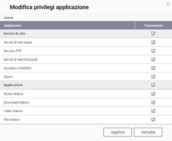

Ho proceduto sino al punto 5 "Impostare le autorizzazioni Cartella condivisa"...poi al punto 6 indica: "Modificare i Privilegi applicazioni" e indica una foto che non c'entrerebbe nulla perché è la pagina di "crea utente", ma se l'ho già creato!
Quando clicco sull'icona e mi si apre la pagina, cosa devo flaggare??

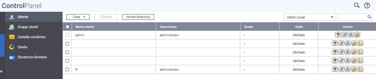

Inoltre, nella pagina del pannello di controllo, non capisco perché ADMIN originario non presenta l'icona della "modifica privilegi applicazioni" mentre il nuovo utente creato con nome di fantasia sì!
Messaggi: 4482
admin non ha la modifica dei privilegi,

Ok grazie, quindi è normale che non lo trovi...ma nella creazione del nuovo "admin, cosa devo flaggare dei "servizi di rete? Solitamente NON uso Apple e FTP, mentre Qsync e Webdav solo per un paio di utenti, ma non per "admin". Pertanto, è corretto se flaggo solo "servizi di rete Microsoft"?
Il cambio di amministratore è nato dal fatto di non poter rinominare admin: il nuovo amministratore resta pur sempre un amministratore, quindi, a parte i servizi che effettivamente non usi in generale (se non hai un Apple, difficilmente userai i servizi di rete Apple) tutto il resto andrebbe lasciato selezionato.
PS: Se un malintenzionato entra da amministratore con il nuovo utente PippoMariolino, ci mette 0,2 secondi a riattivare i servizi che vuole...
Il problema non è cosa può fare l'amministratore, ma è il fatto di non essere bombardato tramite l'utente chiamato admin.... tutto qua.
