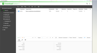

Grazie mile. Niente da fare, vi allego il file precedente messo in DS , NON VEDE CHE POCHI KB.Si ho un abbonamento premium, che prima utilizzavo su qnap senza problemi e che uso su jdownloader 2. troppo complicato per me inserire jd2 su qnap, farei disastri, ma non mi spiego ste cosa, a te va, a me andava fino a tre mesi fa e sono tornato al QTS PRECEDENTE ma niente risultati: bhoooooo

A PiaNi non va (come a tutti) se fa come fai te.... leggi con attenzione la sua risposta: una volta che il file è partito dal browser, trova il link reale del file.
Quello sì che dato alla DS fa partire il download vero e proprio: cambia da sessione a sessione... ho appena provato ed è questo (per la mia sessione)

Non mi è chiaro.. mmm. Quando io faccio copia e incolla URL da browser nei vari siti dove vengono mostrati più link insieme, se con tasto destro copio e incollo URL in DS, prima vedevo interezza file, ora no .. non ho mai fatto partire un file da browser per vedere il file reale e poi copiato questo in ds.. dove sbaglio a interpretare? Scusate ma mi sa che quasi ci siamo

Premetto che, quando e se aggiorneranno la DS, tutto ti torna a funzionare come prima.
Prendendo come riferimento il tuo:
http://www.easybytez.com/ocz4d6k3vlbd
se lo apri con un browser appare la schermata di download free (come fa PiaNi ed io) oppure premium (noi non possiamo): se io e PiaNi attendiamo l'attivazione del tasto di download (dopo xxx secondi), una volta premuto parte il download del file "VERO" il cui link è simile a quello che ti ho postato, e che trovi nella finestra di download del browser (io uso Chrome ad es.).
Il link cambia da sessione a sessione e tiene traccia dell'ip pubblico del tuo router: ovviamente c'è anche "traccia" del tuo abbonamento premium.
Così risolvi (in modo scomodo ma funziona), in attesa dell'aggiornamento DS.

mi dispiace deludervi, ma purtroppo con la DS non riuscirete mai a scaricare i file che dice simotani perchè tali file per essere scaricati richiedono il nome utente, password e il timer per il download e tal funzioni sulla DS non ci sono, semplicemente, non è progettata.
invece sulla jdownloader il file di easybytez.com funziona, semplicemente perché al suo interno a la possibilità di riconosce il timer e di risalire al file per il download, mentre fil file di worldbytez.com non viene scaricato perchè richiede i dati di accesso. forse sul pc di simotani funziona perchè trova i dati nei file tmp.
per quanto riguarda l'aumento del timer per il download, quello è semplicemente abbassabile cambiando l'ip wan del modem.
per simotani se vuoi installare jdownloader sul nas senza rischiare di fare danni puoi provare a passare per la container station oppure tramite macchina virtuale con win xxx. come sempre i tutorial nella sua sezione

Gentilissimo.. non ho ancora capito perche se mettevo nome utente, password dell account premium che possiedo easybitez sul nas e usa credenziali si , questi file mi venivano caricati immediatamente e scaricati nella loro interezza sula download station, ma immagino che mi hai gia risposto. insomma il perche prima fino a due mesi fa andavano facendo copia incolla tutti i link e ora no. cioe i file venivano caricati metendo semplicemente credenziali in DS.

La DS accetta la configurazione degli account di histing file.
L'ultimo firmware notifica una nuova versioen della DS dalla 5.1.97 alla 5.2, non so che modifiche ci sono.

per simotani, se vai dentro le impostazioni della DS c'è la voce account di hosting di file prova a settarci i dati che hai e vedi come si comporta.

Selvaggi, se leggi tutta la storia, prima gli funzionava esattamente come ora gli stai suggerendo di fare: aveva già (da sempre) messo il suo account premium.
Il problema è che, se cambiano qualcosa a monte, e se la DS non viene aggiornata per questi nuovi cambiamenti, dalla sera alla mattina non funziona più.

Apprezzo entrambi per il Vostro aiuto: in effetti è come dice FFFAB, anche inserendo credenziali account Premium nella DS lo stesso non mi carica L intero file ma solo pochi KB, cosa che non succede da desktop con jdownloader. Vari firmware e varie DS compresa la 2.0 non variano la situazione.. comunque apprezzo senz altro L aiuto di tutti, ne verremo a capo e posterò la soluzione come voi avete fatto con me

Se non l'hai ancora fatto, suggerisco sempre di aprire il ticket, segnalando che prima ti funzionava ed ora non funziona più (specifica che sei premium).
Vedrai che la versione 5.2.1 o .2 risolve...

in alternativa a tutto puoi usare anche browser station. in pratica chrome sul nas, provalo!
