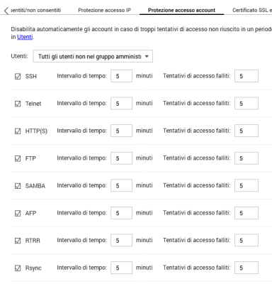

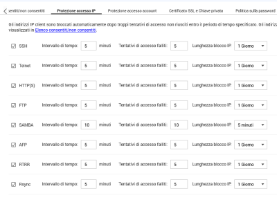

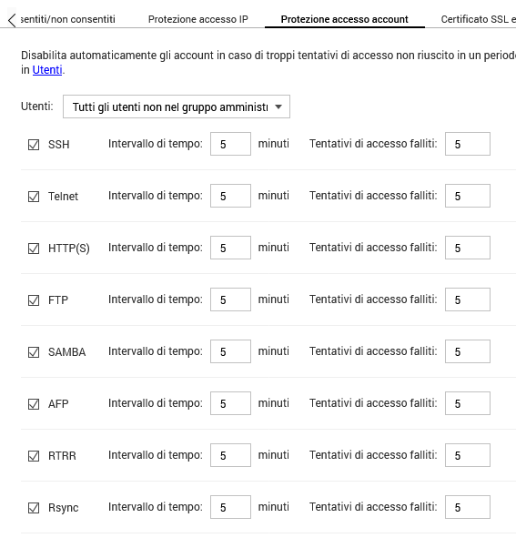

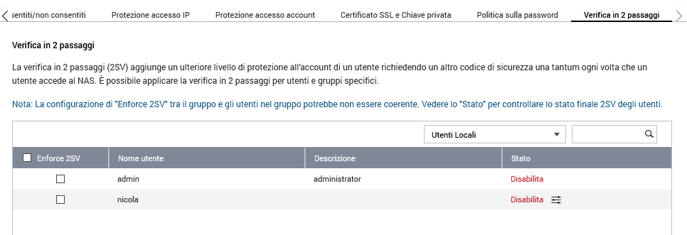

Con l'ultima release, sono state aggiunte due opzioni nella scheda sicurezza, RTRR e Rsync.
E' stata tolta la versione del firmware al login.
Aggiunta la verifica in 2 passaggi.

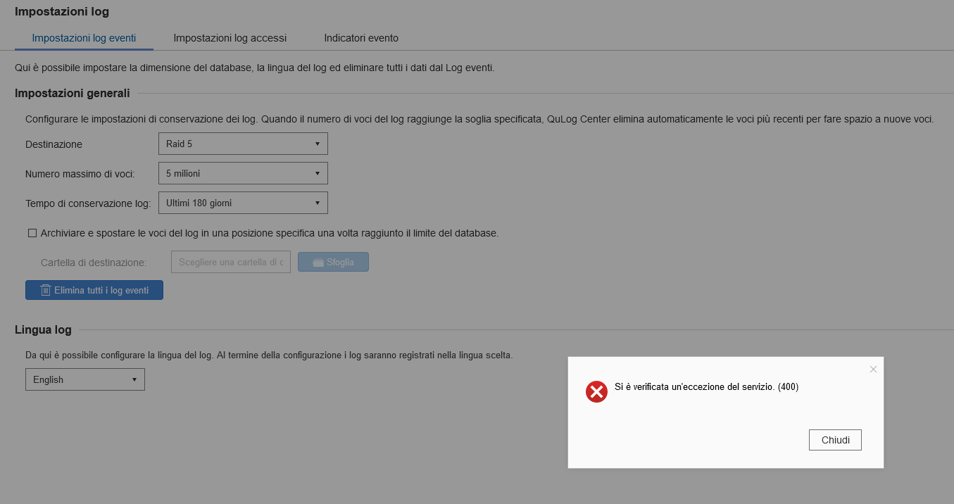

@lucam1970, esatto, non mi viene segnalata nessuna nuova versione.
Hi
Thank you for replying.
Per our development team update, this issue will be fixed on QTS 5.0.1 with QuLog 1.5.0 20220916
Thank you.
Questo problema è stato riscontrato anche dal team di sviluppo e mi hanno risposto così:PiaNi ha scritto: 12/09/2022, 19:21 L'altro è il nome alias del raid o del volume in genere che non deve contenere lo spazio, altrimenti in QuLog non potete scegliere questo spazio come volume di archiviazione del log se supera una certa dimensione. Vedere l'allegato.
Hi
Thank you.

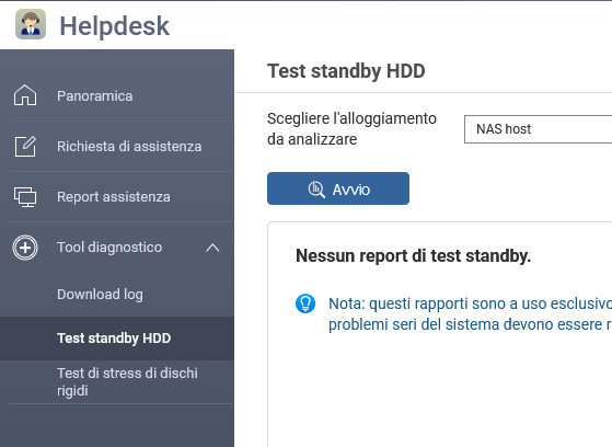

Nella app Helpcenter c'è il tool per lo standby dei dischi, verifica quale app risveglia i dischi.
TS 453D: WD120EFAX
TS 453D: WD120EFAX
Re: QTS 5.0
Ho aperto l'app ma non capisco dove devo andare......
TS-431P2-4G
TS-431P3-4G
TV Sony 65A80K
Player Zidoo Z9X
Home Theatre Yamaha CX-A5100 + Rotel RMB-1095
TS-431P3-4G
TV Sony 65A80K
Player Zidoo Z9X
Re: QTS 5.0
Sulla sinistra.
TS 453D: WD120EFAX
TS 453D: WD120EFAX
Re: QTS 5.0
Fatto......è venuto un log lunghissimo....
TS-431P2-4G
TS-431P3-4G
TV Sony 65A80K
Player Zidoo Z9X
TS-431P3-4G
TV Sony 65A80K
Player Zidoo Z9X
Re: QTS 5.0
Il log non si ferma mai, devi leggerlo in tempo reale.
Qual'è l'app che accede ai dischi?
