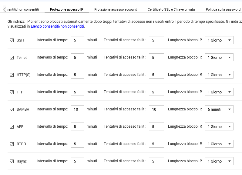

Con l'ultima release, sono state aggiunte due opzioni nella scheda sicurezza, RTRR e Rsync.
E' stata tolta la versione del firmware al login.
Aggiunta la verifica in 2 passaggi.
