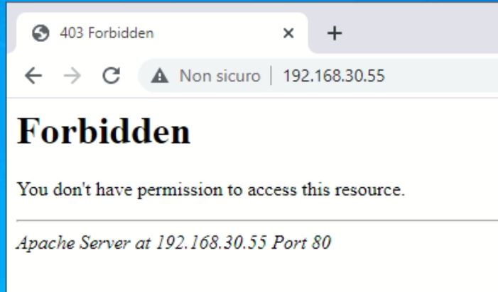

Salve a tutti, dopo aver aggiornato all'ultima release il mio TS-253A (4.5.4.1723) dalla rete locale non riesco più ad accedere all'interfaccia web digitando semplicemente http://indirizzo_ip.
Prima mi faceva il redirect automatico alla porta 8080 adesso invece mi compare questo:
Immagine
Se invece digito direttamente http://indirizzo_ip:8080 funziona perfettamente.
Cosa può essere?

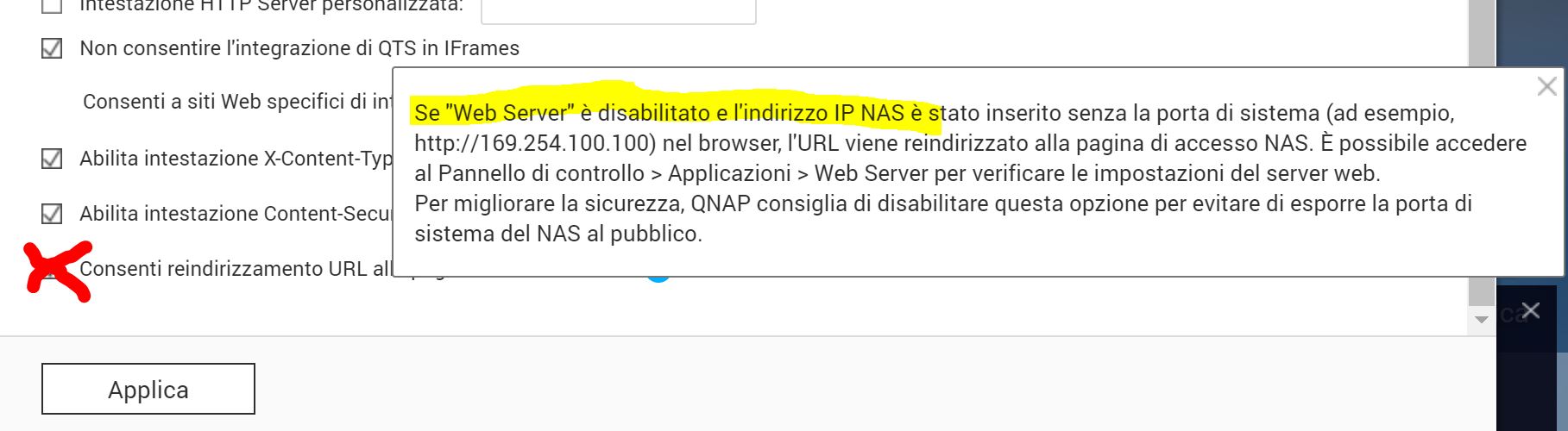

Negli ultimi firmware, hanno fatto delle modifiche ed è stata tolta una spunta ad una opzione.
La trovi in Impostazioni di sistema > Amministrazione di sistema
è l'ultima della pagina: Consenti reindirizzamento URL alla pagina di accesso NAS
Comunque in questa pagina devi smanettare per risolvere.
Nel frattempo per entrare prova da Qfinder, oppure digita:
https://indirizzo IP/cgi-bin/
https://indirizzo IP:8080
Sei ancora in http e non https?
Prova anche senza la "S".

Grazie per la dritta. Ho messo la spunta su "Consenti reindirizzamento URL alla pagina di accesso NAS" e poi ho cliccato sul punto interrogativo e mi è comparso quel messaggio. Avevo il web server attivo sulla porta 80, l'ho disabilitato e tutto è tornato come prima.

Si era proprio lui, ma non posso pubblicare immagini.

Come dice il messaggio di radicedix, devi vedere le impostazioni del Web Server, oppure tutti quei switch virtuali che ho visto nell'altro post ti creano un reindirizzamento.
