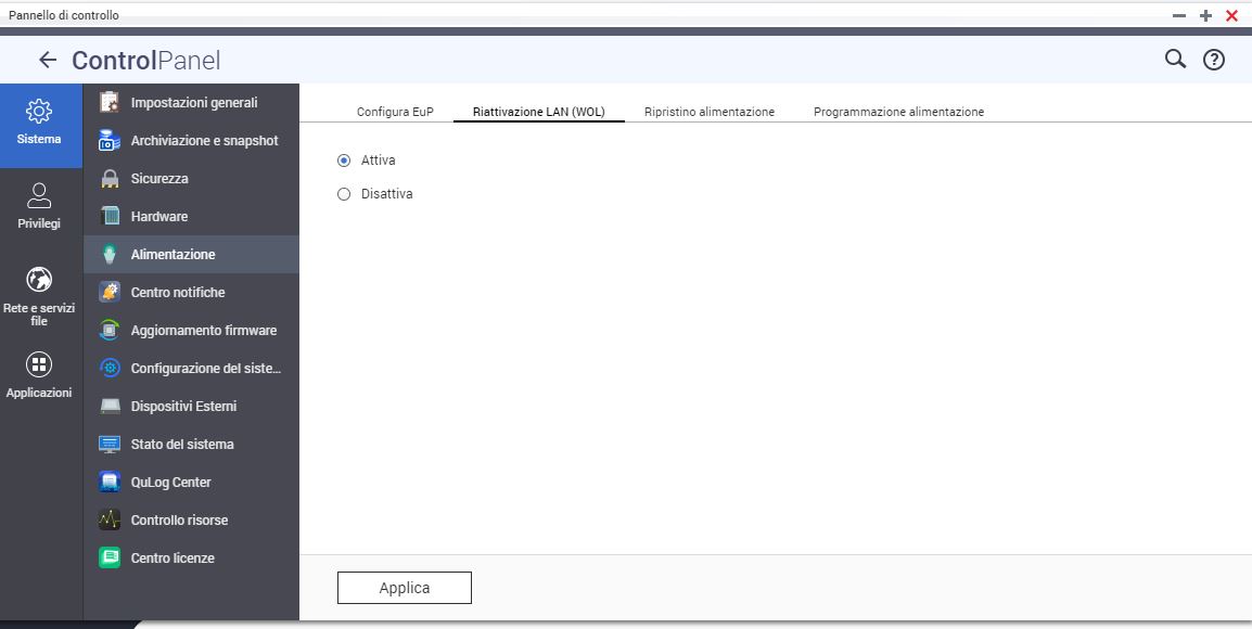

Salve a tutti
posseggo un TS-231P2 con configurato il Wake On Lan. Funziona senza problemi, l'unica pecca che non riesco a risolvere è dato dalla "probabile" anomalia che quando il NAS è spento, e manca la corrente, successivamente non riesco più ad usare il servizio WOL per accenderlo, ma devo provvedere manualmente. Specifico che il servizio WOL lo uso quando sono da remoto ed ho necessità di caricare foto dal cellulare, quindi mi risulta un pò difficile in caso di assenza di corrente generale riavviarlo manualmente.
Grazie a tutti per il riscontro

Dopo una mancanza di alimentazione, il nas va avviato manualmente. Salvo nel caso l'interruzione sia così breve e non crea problemi.

PiaNi ha scritto: 25/06/2021, 17:00 Dopo una mancanza di alimentazione, il nas va avviato manualmente. Salvo nel caso l'interruzione sia così breve e non crea problemi.
grazie mille per la risposta.
quindi vuol dire che il comportamento che ho descritto è del tutto normale e nulla si può fare per aggirare il problema?

Un piccolo UPS

PiaNi ha scritto:Un piccolo UPS
Hai un modello da suggerirmi con un buon rapporto qualità/prezzo?

Ultimamente non sono molto aggiornato sugli UPS, sopratutto quelli riconosciuti da Qnap.
Cioè già che lo prendi, usa uno che viene riconosciuto (via USB) da qnap per gestire lo spegnimento automatico del nas.

l'assistenza tecnica mi ha risposto:
Salve,
da quanto comunicato dai developers, nell'ultima versione di firmware sono state aggiunte fix relative a funzionalità WoL per NAS con architettura ARM (come quello in suo possesso).
Fatto sta che non funziona...
