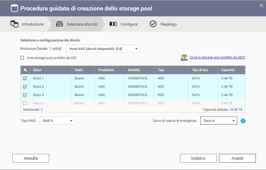

ciao a tutti ho un dubbio/problema, ho un 431p con 4 dischi da 4tb configurati in raid5 (3+1) , avendo terminato lo spazio ho acquistato un 453D con 4 dischi da 6tb pensando che pur "perdendone 1 che fa da jolly avrei comunque avuto quasi 6tb in più, ho configurato tutto aggiornato il firmware ed alla fine ho provato a creare il nuovo raid5, mi legge i 4 dischi con spazio utile ciascuno di circa 5,75tb, ne seleziono 3 e mi crea però un raid con soli 10.89tb (cioè esattamente la stessa grandezza che ha l'altro nas con i dischi da 4tb) , sbaglio qualcosa? c'è un limite di grandezza? ho cercato su internet ma forse sbaglio i termini di ricerca, spero voi possiate aiutarmi

Non ho capito, il quarto disco non è nel raid?

no il quarto l'ho impostato come disco di recupero

La capacità approssimata di un raid 5 con n dischi tutti di dimensione d è (n-1)*d quindi con 4 dischi da 4 TB hai (4-1)*4=12, con 3 dischi da 6TB hai (3-1)*6=12

wozxyz ha scritto: 05/06/2021, 23:17 La capacità approssimata di un raid 5 con n dischi tutti di dimensione d è (n-1)*d quindi con 4 dischi da 4 TB hai (4-1)*4=12, con 3 dischi da 6TB hai (3-1)*6=12
Esatto, ma se non ho capito male, un disco è hot-swap, perciò i dischi dedicati al raid sono 3, e la capacità è proprio quella che avevo io quando avevo un raid 5 con 3 dischi da 6TB, e cioè 10,90TB.

Appunto, Il quarto disco è di riserva, subentra in caso di guasto di uno dei tre dischi del raid ma, fino a quel momento, non fa parte del raid quindi il suo spazio non è utilizzato. I conti tornano, cosa c'è che non va rasalghoul74?
