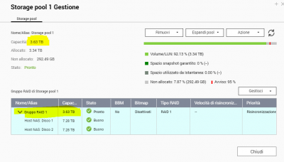

Buonasera a tutti,
Probabilmente questo argomento sara' stato gia trattato ma per mia ignoranza non so con quale parole chiave riuscire a rintracciare i post.
spiego la situazione ho un nas (TS253 BE) da 2 bay avevo 2 dischi da 4 tera in raid 1... siccome ormai ero arrivato alla soglia dello spazio , ho sostituito gli HD con 2 da 8 TB per avere il doppio dello spazio, ho fatto la procedura per il cambio dischi ed e' andato tutto bene, ma nonostante lo spazio sia raddoppiato pero' ora mi risulta che lo spazio del RAID 1 e' rimasto quello di prima da 4 tb.. come fare per portarlo allo spazio reale dei due HD nuovi?
grazie a chiunque mi dedichi due minuti del suo prezioso tempo. in pratica mi serve sapere come ampliare il gruppo raid..
(vedi immagine allegata)

grazie per il tuo tempo, se fosse stato cosi semplice non avrei chiesto supporto, non si puo' espandere in quel modo.PiaNi ha scritto: 23/05/2021, 13:42 Sulla destra c'è GESTISCI, dovrebbe esserci una voce tipo espandi od espansione.

i dischi sono stati cambiati circa 1 mese fa, quindi siamo a ben oltre le 50/70 ore direi ma il risultato e' quello presente nell'immagine allegata.FabioCosta ha scritto: 24/05/2021, 9:40 Non è che devi attendere circa 50/70 ore per l'espansione/ricostruzione ed al termine di questa procedura trovi lo spazio aumentato?
non capisco se ho sbagliato, cosa? come risolvere?

si ho esattamente cosi, ma il risultato e' cio che vedete in foto (preciso che i dischi sono stati sostituiti 30 giorni fa e il cambio dischi con conseguente ricostruzione e' durato quasi una giornata ...e alla fine ha visto che i dischi sono piu grandi, ho ampliato lo spazio ed infatti c'e', ma il raid e' rimasto cosi,e risulta quasi pieno... non capisco come risolvere.wozxyz ha scritto: 23/05/2021, 18:42 Hai seguito per bene la procedura che trovi qui? https://docs.qnap.com/nas-outdated/QTS4 ... 183EE.html

purtroppo no, il volume (come vedi in foto) e' gia ok, e' il raid che rimane come in precedenza,guarda la foto...come vedi anche se ho aumentato il volume dei dischi, portandolo da 8tb a 12tb ..il raid e' sempre da 4tb....non so proprio come uscirne!wozxyz ha scritto: 28/05/2021, 9:01 Vedi se questo https://docs.qnap.com/nas-outdated/QTS4 ... 190BB.html

Ma hai un volume statico o thin?
Se è thin dovresti aumentare la percentuale dedicata al thin o quella dedicata alle snapshot, però attento a modificarla, perchè non puoi tornare indietro.

e' thin e la percentuale l'ho settata, in precedenza, al 95%, le snapshot non le ho mai attivate, altrimenti e' inutile avere un raid 1, sbaglio?PiaNi ha scritto: 28/05/2021, 22:38 Ma hai un volume statico o thin?
in ogni caso non capisco cosa c'entrano le snapshot con la dimensione del pool? (scusa la mia ignoranza)

Ho scritto al servizio assistenza Qnap e mi hanno risposto:
richiede intervento manuale per espandere il volume fisico dell'array.
- connettersi al nas in ssh come admin e poi espandere il raid manualmente con il seguente comando :
[~] # mdadm --grow /dev/md1 --size=max
Il raid entrerà immediatamente in sync , a procedura ultimata il raid avrà la nuova dimensione correttamente adattata
alla dimensione dei dischi.

la cosa strana e' che proprio per evitare di trovarmi in impicci, quando ho sostituito i dischi, ho seguito esattamente quello che dice la guida di Qnap:PiaNi ha scritto: 01/06/2021, 17:55 Più che dirti come fare, dovrebbero dirti come evitare di trovarsi in questa situazione!
https://www.qnap.com/it-it/how-to/tutor ... id-online/
quindi e' strano che poi mi sia ritrovato in questa situazione, ma tutto e' bene quel che finisce bene, comunque la soluzione che mi hanno suggerito e' stata semplice da effettuare ed ha funzionano perfettamente. Ma spero non capiti ad altri perche' e' molto lunga come operazione, circa 6/ 7 ore
