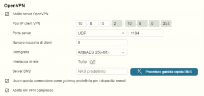

Salve, ho abilitato OpenVpn sul TS-231P2, abilitato gli utenti e scaricato il client. Dopo essermi collegato con il client, se punto a \\10.8.0.1\condivisione mi si apre tranquillamente la cartella condivisione che è configurata sul nas. La mia necessità è di accedere ad una condivisione di un client della rete remota in cui è installato il QNAP che fa da server vpn, ovvero un pc con indirizzo 192.168.1.x. Se digito \\192.168.1.x\condivisione non mi si apre nulla, quindi credo di avere saltato un passaggio... mi potete aiutare? Ho provato con il tutorial sul sito QNAP e non mi pare di avere saltato nessun punto della configurazione ma a questo punto ho qualche dubbio. Grazie. In allegato screenshot della configurazione standard del nas

consulting ha scritto: 14/04/2021, 16:27 Salve, ho abilitato OpenVpn sul TS-231P2, abilitato gli utenti e scaricato il client. Dopo essermi collegato con il client, se punto a \\10.8.0.1\condivisione mi si apre tranquillamente la cartella condivisione che è configurata sul nas. La mia necessità è di accedere ad una condivisione di un client della rete remota in cui è installato il QNAP che fa da server vpn, ovvero un pc con indirizzo 192.168.1.x. Se digito \\192.168.1.x\condivisione non mi si apre nulla, quindi credo di avere saltato un passaggio... mi potete aiutare? Ho provato con il tutorial sul sito QNAP e non mi pare di avere saltato nessun punto della configurazione ma a questo punto ho qualche dubbio. Grazie. In allegato screenshot della configurazione standard del nas
come ho scrtitto sopra, crei un collegamento a \\192.168.1.35 e lo vedi.
nel tuo caso sarà \\192.168.1.x e vedi tutto quello che c'è dentro
Consulting avrei una domanda per te. Riesci a navigare in internet con la VPN connessa? Avrei necessità di accedere anche alle risorse di rete in VPN ma il problemi principale è che gli utenti se hanno la VPN accesa non riescono a navigare su Internet. Ho disabilitato anche l'opzione "Usa gateway predefinito per connessioni remote" e si verifica la situazione opposta. VPN connessa, naviga su internet ma non vede il nas.
Grazie se sai darmi qualche dritta.
