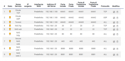

- ho fatto il port forwarding sul nuovo router, come da tabella

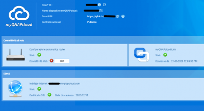

- su myQNAPcloud non riesco a fare il test della connettività web, come da quest'altro screenshot

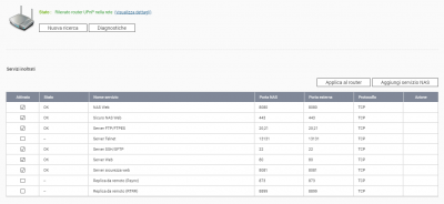

Aggiungo che, sempre su myQNAPcloud, dopo vari accessi infruttuosi ho provato ad aprire le porte via UPnP; apparentemente tutto ok, e anche sul router mi conferma l'apertura delle porte via UPnP, ma la situazione rimane la stessa. Questo è lo screenshot della configurazione:

Per il NAS, puoi o usare l'UPNP o le regole imposte nel NAT. Visto che sai come muoverti, io disabiliterei nel NAS l'inoltro automatico delle porte standard e "forzerei" quelle che mi interessano con le regole NAT che hai attivato. L'UPNP lo lasci attivo per altri servizi, ma quelle standard le reindizzerei a mano.

dove 23456 sarà la porta ESTERNA del router indirizzata verso la 443 interna (tua regola #7).
