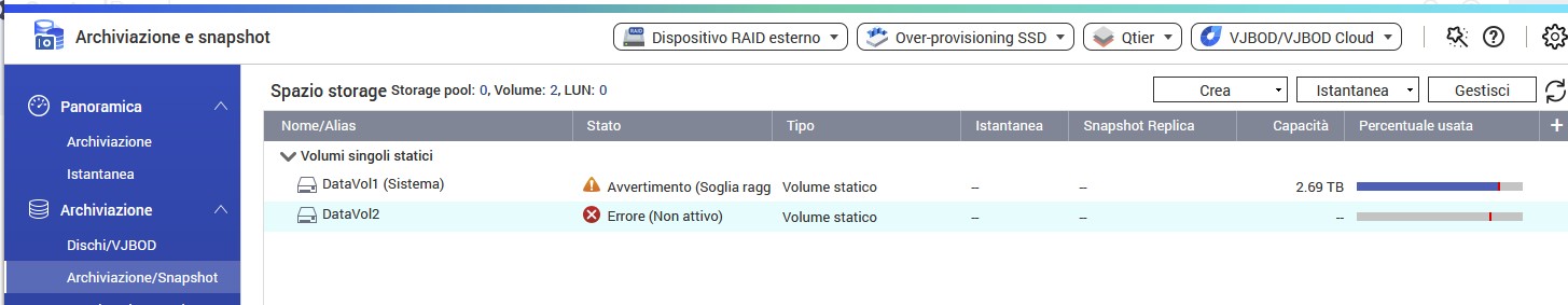

ho la necessità di sostituire l'HD da 2 Tb (no Raid) nello slot 2 del mio Nas TS-251 con uno più capiente (8Tb)
sempre in modalità disco singolo, ho provato a sostituire l'HD ma il Nas non lo riconosce automaticamente e
mi avvisa con un errore di "Volume statico non attivo".
A parte inserirlo nello slot 2, che procedura devo fare per faglielo riconoscere?

Devi crearci un volume.
Sui nuovi dischi il nas non fa nulla in autonomia.

E aggiungo di andare nel menù Dischi/VJBOD per vedere lo stato del disco 2: se ti viene rilevato di color viola scuro (guarda legenda), significa che è libero e ci puoi fare quello che vuoi (nel tuo caso, come dice bene PiaNi, ci crei un volume).
E' scritto nel manuale come si fa:
https://docs.qnap.com/operating-system/ ... CE793.html
Ci sarà da decidere solo se statico, thick o thin....

sono riuscito a creare il volume sul nuovo disco come da voi suggerito, ho dovuto però prima di tutto rimuovere il volume DataVol2,
sostituire il disco e ricrearlo sul nuovo HD, senza questo passaggio non potevo proseguire.

Beh... onestamente pensavo che quando hai scritto sopra "ho provato a sostituire l'HD" avessi usato la via corretta.
Se il disco (col suo pool/volume) è ancora presente nel NAS, bisogna prima effettuare una cancellazione del pool/volume o, in alternativa, una disconnessione sicura (che mi potrà permettere in futuro di reinserire il disco e leggerne il contenuto con un recupero) e poi si potrà procedere alla creazione del nuovo volume sul nuovo disco.
