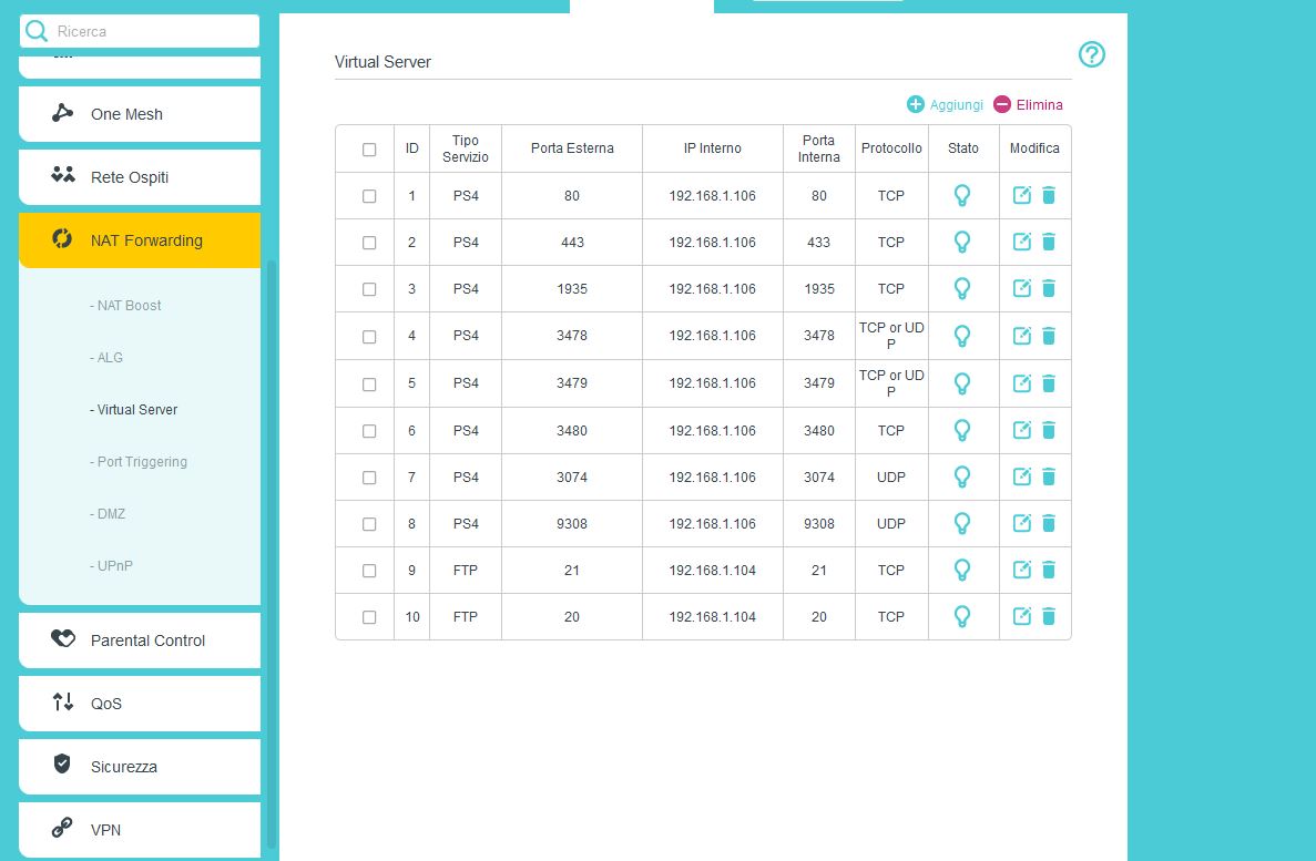

L'errore è dovuto unicamente al routing del tuo router (scusa il gioco di parole... : Chessygrin : ): posta la regola che hai imposto in esso e che hai chiamato "aperto anche porta manualmente tcp nel router".

Prova a togliere, nel NAS sotto MyQnapCloud --> Conf. autom router, la spunta riferita al servizio FTP/FTPes (20 e 21) e poi "Applica al router".
Nel router, modifica le porte esterne in 10020 (la 20) e in 10021 (la 21), e riprova la connessione remota (usando queste nuove porte ovviamente): funzionano??

Hai altri server in lan che potrebbero prenotare il servizio ftp nel router?? Sfogliando l'UPNP del router vedi altri 20/21??
Prova a cambiare le porta standard nel Nas: non usare la 21 ma la 10021, modificando quindi opportunamente la regola del router.

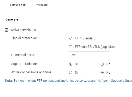

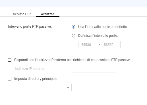

Nel Nas, hai lasciato le porte standard nel FTP passivo??
Berto90vi
Messaggi: 20
Iscritto il: 17/08/2016, 15:46
Re: Problema Configurazione FTP Remoto
Messaggio da Berto90vi »
Allora le imp ftp sono esattamente come nell' img che hai messo, altri server in lan non ne ho che usato protocolli ftp, su upnp del router non vedo altri servizzi che usano le porte 20,21. ho provato a mettere 10021 TCP sul router ma niente..
